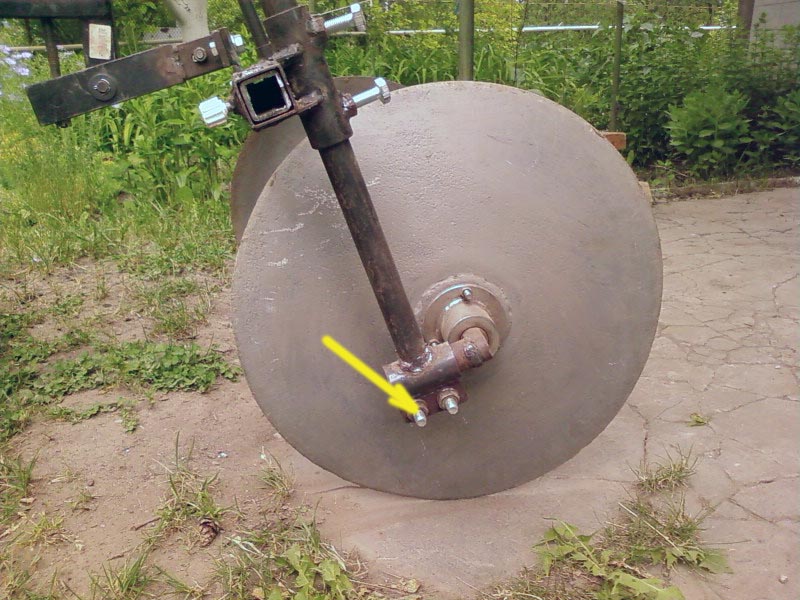

Yura2704 написал : Я уже пробую конструкцию рамы из труб. Пока трудность с зазорами между трубами, выбор труб не большой, в ветке 105-ки выкладывал.
А зачем Вам именно круглые трубы для рамы. Квадратные много практичнее и фиксировать от перемещения можно стопором от руки. Траверса 30Х2, ползуны 35Х2. Идеально подходят и не дефицит.

AlNik54 написал : А зачем Вам именно круглые трубы для рамы. Квадратные много практичнее и фиксировать от перемещения можно стопором от руки. Траверса 30Х2, ползуны 35Х2.
  1. Хочу получить дополнительную свободу - поворот интрумента на 180 град.(два в одном) , транспортное положение. Но за свободу нужно чем то платить.
    1. На трубах легко получить много настроек под плуг.
    2. Круглые трубы ещё есть в "закромах" - а я обычно делаю не по чертежам, а из того, что под рукой.
    3. Системе с квадратными трубами тоже присущи зазоры, недостаток толщина стенки 2мм .
    4. И главное, с чего началось, понравилась конструкция, здесь писал:http://www.mastercity.ru/vforum/showpost.php?p=1613316&postcount=2505 По ходу дела уже вижу свои ошибки. Но если есть желание - всё легко исправляется. И если можно вопрос по фото (см. ниже). Насколько практична настройка поворота диска возле оси?

Yura2704 написал : Системе с квадратными трубами тоже присущи зазоры, недостаток толщина стенки 2мм .
Как показала практика, жесткости вполне достаточно. Траверса тягает не только диски. Не надо только увлекаться затягиванием стопоров со всей дури. Кто то писал, что на фабричном, сделанном из таких труб подавил их стопорами. Обратите внимание на стопорах пластмассовые маховички затягиваемые от руки. Вполне достаточно. По зазорам: 1мм в самый раз. При меньшем прейдется пользоваться молоточком в поле. Люфт не ощущается. И потом вес! Это же все при разворотах надо поднимать. Конечно каждый исходит из своих возможностей и имеемых в наличии материалов. Но для себя, если бы стоял перед выбором нести трубу токарю для проточки, то пошел бы и купил метр новой трубы.
Yura2704 написал : И если можно вопрос по фото (см. ниже). Насколько практична настройка поворота диска возле оси?
Тут вопрос больше философский. Когда проектировал эту штуку живого образца не видел и не знал как оно будет работать (не аграрий я), посему предусмотрел ВСЕ теоретически возможные регулировки. Практика показала правильность такого подхода. Мне было проще заложить такую регулировку, чем ломать голову над ее необходимостью. Замечу, что эта регулировка используется реже других (в основном по твердости грунта), но для меня она важна из за того что имею МК, а не МБ тяговые характеристики у которого ниже, в основном из за меньшей массы. Поскольку я являюсь принципиальным противником всяких утяжелений (поднятие тяжестей работа умственная) вот и приходится экономить каждый килограмм тяги. Поэтому важна точная настройка инструмента. Для МБ некоторыми тонкостями можно пренебречь, особенно если при изготовлении точно знать какой угол развала должен быть.

Yura2704 написал : Насколько практична настройка поворота диска возле оси?
В ЦМИСе обошлись без этой настройки, увеличили наклон рамы назад

WOW! По мне, одно другому не мешает. Хотя, науке конечно видней.
