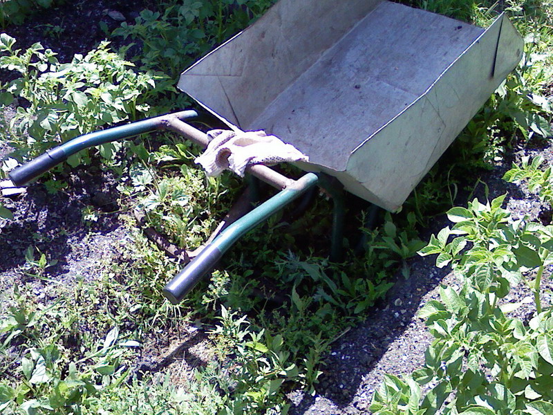

Tomkol написал : а кузов из ОСБ-плиты.
Я выгнул из листа оцинковки и скрепил алюминиевыми заклепками.

POG65 написал : Я выгнул из листа оцинковки и скрепил алюминиевыми заклепками.
Шасси от стандартной тачки, усиленное распоркой? У примерно такая-же, родной кузовок уже поплыл, на следующий год надо что-то типа этого делать.

Kulan69 написал : Шасси от стандартной тачки, усиленное распоркой?
Да, так и есть.
Kulan69 написал : родной кузовок уже поплыл
Он был очень слабенький, в продаже их отдельно нет. Пришлось из листа оцинковки изготовить, кромсал болгаркой 230-ой. Очень крепко получилось. В телегу можно погрузить 8-9 больших ведер сыпучего материала. Мне с одним колесом удобнее (может привык?). Соседка по даче с ней набок завалилась и болше ее в руки не берет.
