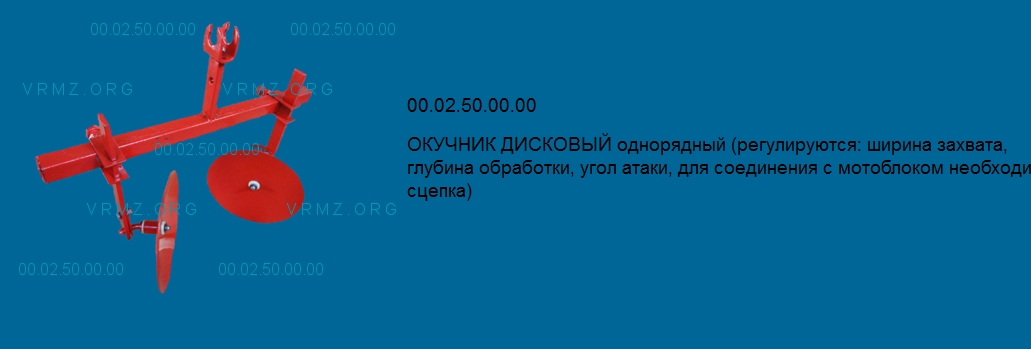

Доп фрезы во Всеволожске стоят 1400 руб, вещь необходимая. А вот от Всеволожского дискового окучника я бы поостерёгся. Да и вообще не уверен, что он(дисковый окучник) в нашей местности применим ( хотя не нашёл эту деревни на карте нашей области, где это?) По мне так размазывать будет, но это по моей глине. А Всеволожский дисковый, пожалуйста, к рассмотрению:

valerich написал : не уверен, что он(дисковый окучник) в нашей местности применим
Я тоже как то настороженно к нему отношусь, хоть и читал о нем (не о Всеволожском, а вообще о дисковом) хорошие отзывы, но у меня вызывают сомнения два обстоятельства - первое, если земля тяжелая, то необходимо предварительное рыхление междурядий (в таком случае мне проще зацепить простой окучник и совместить рыхление и окучивание), а второе, окучивая подросшую картошку будет редуктором мять ботву, окучивать одним ушастиком можно, практически до смыкания рядков.

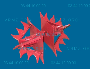

бульдозерист написал : центр бунтарства на России ПИКАЛЁВО.
Такой знаю. У меня Товарищ в училище был: Лёва с Пикалёва (Новиков, Учился со мной вместе на телемастера), работали там картошку убирали: Большой двор, Великий двор,.. земля там та же жидкая глина, по крайней мере по осени. Думаю там эти дисковые окучники работать не будут.
бульдозерист написал : valerich а у тебя ёжики есть?какие лучше брать,их там два вида.
Нет Ёжиков нет, но хочу! Правда я не видел двух видов, только такие: (на снимке внизу) А я много раз был во Всеволожске. До меня км 100.
Veps25 написал : Я тоже как то настороженно к нему отношусь, хоть и читал о нем (не о Всеволожском, а вообще о дисковом) хорошие отзывы, но у меня вызывают сомнения два обстоятельства - первое, если земля тяжелая, то необходимо предварительное рыхление междурядий (в таком случае мне проще зацепить простой окучник и совместить рыхление и окучивание), а второе, окучивая подросшую картошку будет редуктором мять ботву, окучивать одним ушастиком можно, практически до смыкания рядков.
Да смыкание меня волнует мало, хотя у меня есть двухрядный ушастый и я его не применяю. Попробовал как то, мне показалось однорядным легче- его так не таскает из стороны в сторону. Моей спине больней. Да и идти за однорядным легче.

привёз сегодня,фрез по 3 на сторону.Насчёт окучников теперь засомневался,хоть брать сразу оба.По поводу ёжиков-есть с четырьмя режущими зубами и есть с пятью,думаю если в наличии есть с пятью то лучше брать их.

бульдозерист написал : Насчёт окучников теперь засомневался,хоть брать сразу оба
Дисковыми не работал, поэтому не могу по своему опыту сказать - да, берите или нет, они не нужны. Одинарный окучник можно переделать из конного или ручного, если их еще на металлолом не все посдавали. На ежиках, наверное, можно прицепить окучник и одновременно рыхлить междурядья и окучивать.
