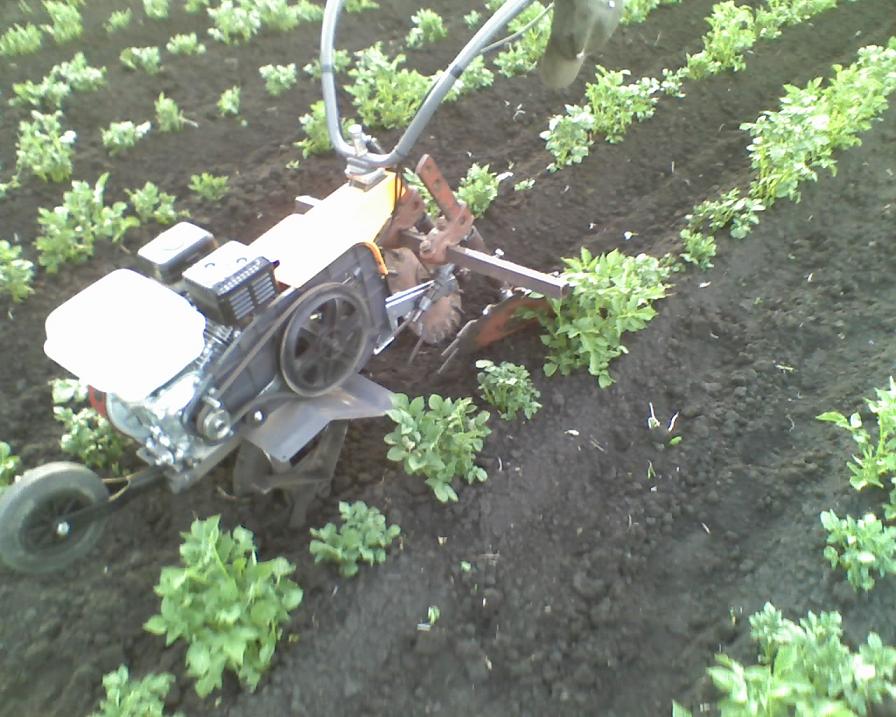

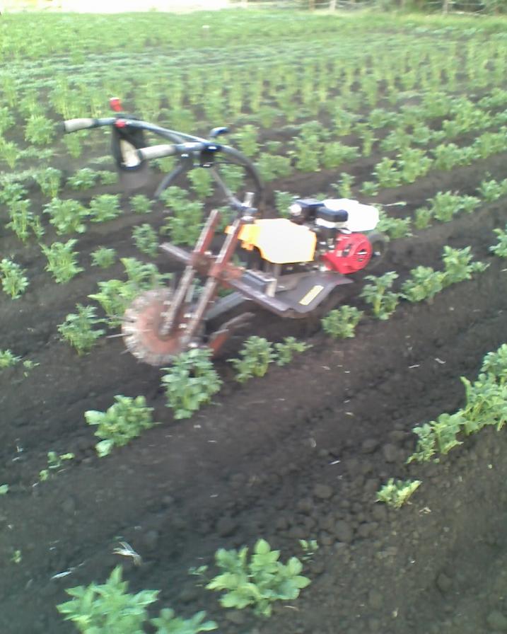

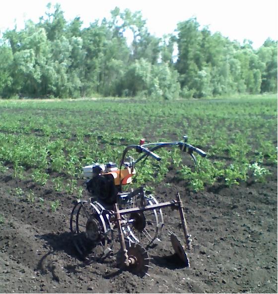

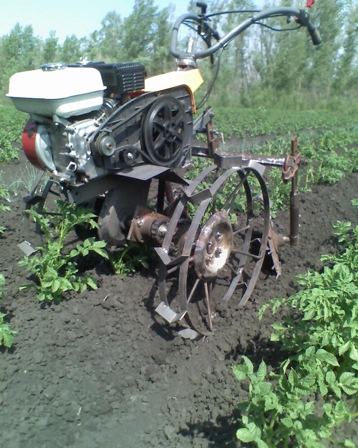

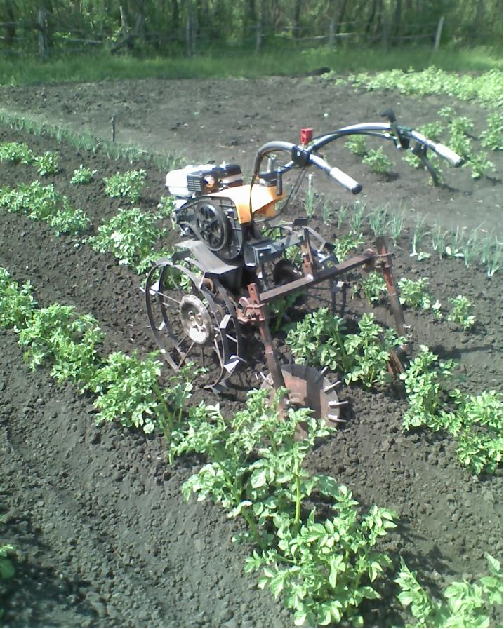

Прокультивировал первый раз, понравилосьь- быстро, по перепаханой по осени земле вообще красота. Садил картошку-впечатление двоякое: разгонял ушастиком на резиновом ходу с утяжелителями, и закрывал им же. Приходилось подталкивать, нужны наверно грунтозацепы
17.04.2018 в 06:16:35
на грунтозацепах без утяжелителей и в ушастика крылья сдвиньте, вам не нужна широкая борозда. и на первой скорости все будет хорошо.
