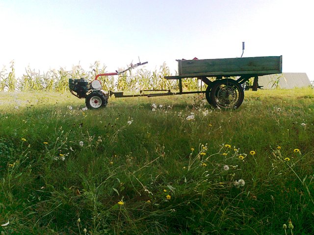

Косяков, кроме немного неровно приваренной сцепки, не замечено. Все затянуто на совесть. Запустился с первого рывка. Качество сборки и , в частности крепежа, радует. В этом плане мой тяжелый Витязь и Вейма это небо и земля.

Riba4ok1 написал : Косяков, кроме немного неровно приваренной сцепки, не замечено. Все затянуто на совесть. Запустился с первого рывка. Качество сборки и , в частности крепежа, радует.
А вот тут надо подумать. Я Салют купил лет семь назад. Чего протягивать- не нашёл. Всё было протянуто на совесть. У меня просто уже привычка была с Советских времён, проверять.

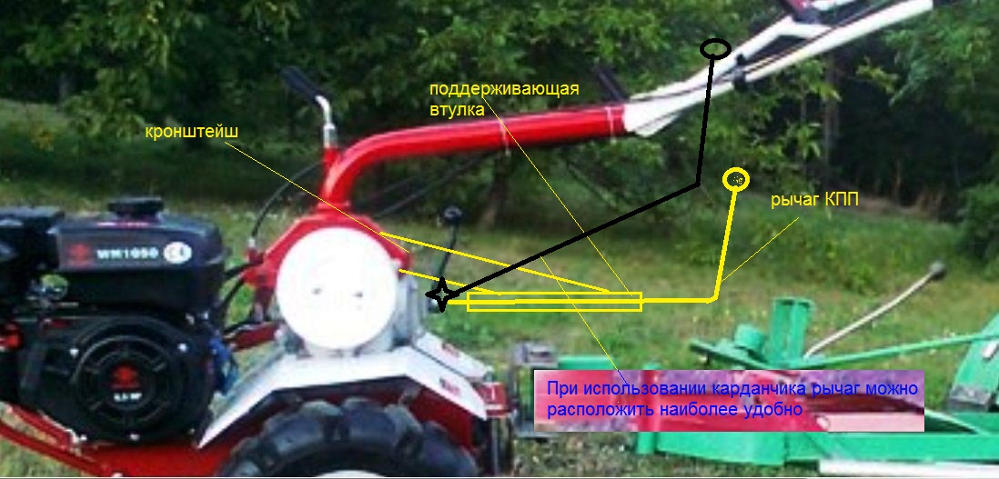

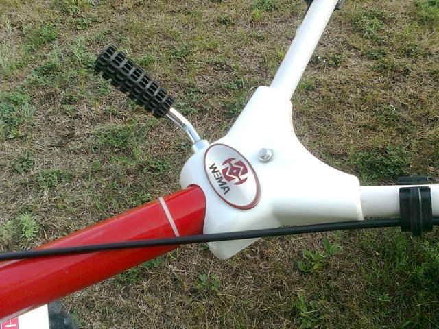

Riba4ok1 написал : Если они ничего радикального с механизмом переключения не сделали то ничего путного из этого не выйдет. На такой мягкой передаче пока поймаешь нужную то... Короче, через пару месяцев вернули рычажок на место, хотя все работало. Тем более что проблема имеет место быть только при езде с прицепом и маневрировании на нем.
Да понятно что никакого новшества там и быть не могло, это попросту дополнительные затраты, а когда есть уже опробованный образец - осталось только воплотить в партии. Раздражает только, с какой гордостью этот чиновник из "Салюта" говорит что они перенесли производство в Китай, типа как и все мировые бренды, так и мы то же....А свои рабочие и своё производство......, да хрен с ним! Ну ладно. если идея с тросиками не столь совершенна :) то будем думать насчёт тяги с карданчиком, благо всё уже то же придумано :applause: :applause: . Просто у меня участок короткий и с уклоном, приходится часто переключатся и разворачиваться и каждый раз нырять в низ надоедает.

mothilo написал : думать насчёт тяги с карданчиком
mothilo, абсолютно верная мысль. Тут вся проблема в том что мы имеем поворотный на 180" руль. Но если такой опцией не пользоваться,( или если пользоваться(косилка, отвал......) то возвращаться к обычному рычажку) то проблемы нет удлинить тягу и ,например, через карданчик от торцовой головки, а то и без него удлинить Г-образный рычаг до
размеров нормальной досягаемости. Но без поддерживающей втулки, и в том и другом варианте, этого делать нельзя, поскольку со слов сервисменов от неумелого(силового) переключения бывало что ломали даже обычный рычаг или привод, а при простом удлинении это плечо возрастает и немало.

Мне понравился вот этот вариант.
К сожалению не помню автора фото. Сделано просто, и всегда можно вернуть всё обратно как и было. Поворотом руля пользуюсь только для компактного хранения, тогда тягу можно просто поднять в верх. Вообщето я копирую себе в отдельную папочку все фотки из этой темы. Очень помогает как наглядное пособие, а то искать долго, а идей интересных много.

valerich написал : А часто надо крутить? Я за семь лет ни разу не разворачивал..
Я не знаю, Валерич, кому то может и нужно:косилка, бульдозер и т.п., а если не разворачивать то, мне кажется, любому переделать под силу по той схеме что я накарлякал. Потому как с прицепом, а у меня с Витязя и роги еще далековато, то что б переключить нужно вставать и "выходить из салона" что б втыкнуть заднюю.;)
