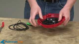

Нужна помощь! Порвался трос стартера как починить?

Роман3545 написал : Нужна помощь! Порвался трос стартера как починить?
Купить хорошую плетённую верёвку.

Роман3545, купить. стоит благо 200 р с ручкой. едете в сервисный центр тандем, арсенал или магазин старт на стреле.

как заменить?

Для стартера в магазинах и рынках продается специальная веревка. СтОит не дорого. Другая веревка долго не ходит. Как заменить именно в этом двигателе - еще не знаю, не менял. Но, думается мне, что технология замены примерно такая же, как и в других подобных стартерах. Для этого надо намотать на катушку веревку, но с таким расчетом, чтобы пружина наматывала ее обратно после отпускания. Для этого сначала надо вращать катушку, на которую наматывается веревка, чтобы "завести" пружину. Заклинить, катушку в таком положении, закрепить веревку и легонько отпустить катушку - пружина должна намотать веревку. Вот глянь видео, может поможет. Стартер вроде похож на наш. How to Replace the Starter Rope on a Honda HRX217 Lawn Mower
