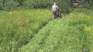

Николавич написал : http://www.youtube.com/watch?v=Pj4s\_ur2kWk
Такую по высоте траву косить - конечно разницы не будет при неправильном вращении дисков :)
А если вот такую, то будет :( Да и то это уже осенняя, последняя. А первая вырастает и гуще, и выше.

Во результат моих трудов :)
[Косилка на мотоблоке типа "Фаворит"](http://www.youtube.com/watch?v=7FSuYW5bLjg "Косилка на мотоблоке типа "Фаворит"")
