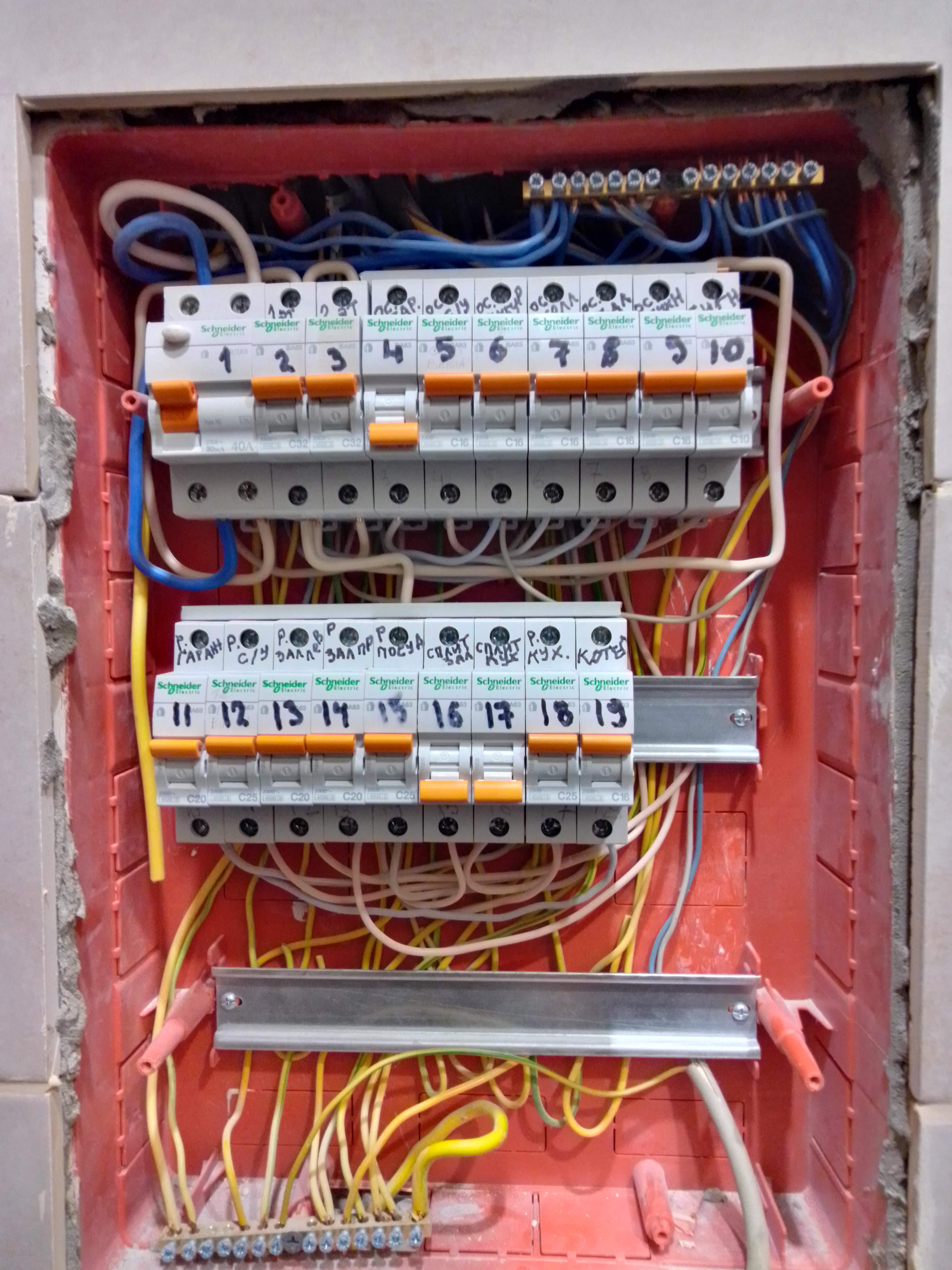

Продолжаю . Щит на доме .
Тут очень интересен подход по заземлению - связи с PEN нет совсем , странное решение по ж/з проводку от заземлителя , тут видно что это медный проводник многожильный , но внизу он соединён с Ал скруткой , а уже Ал прикручен к ржавому прутку
Автомат В32А вводной , он же и подаёт питание в дом через СИП двухжильный ( который на стене вверху как то переходит на медь ВВГ 3х10 ( как - не ведаю , надо залезать на высоту , меня это никак пока не мотивирует ) . И так же от него подключена розетка на щитке ( тоненькие жилки в щите ) . Тут видно что СИП подключали другие , а не те кто драл пассатижами .

1 . Отсутствие вводного ВА 2 . Голая шинка на верхнем ряде ВА 3 . ВДТ на 30 мА на все нагрузки ( это щит первого этажа , второй - просто 16 модулей щит и группа автоматов ) 4 . Номиналы ВА ( зачем там 25 А , если и 16 А выше крыши (( ожидаемый ток к.з. = 320 А )) , от балды ставили что ли ?! ) 5 . Куча РЕ жил за дин-рейками 6 . Подключение РЕ ( в сочетании с уличными щитами ) 7 . Установка щита 8 . Сам щит 9 . Надписи ( так себе вариант ) 10 . Подключение N и PE проводников несколько штук в одно отверстие
