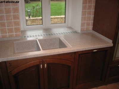

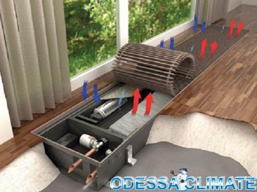

katёna написал : решили убрать батарею (доступа к ней не будет все равно).
Это законно?
Нет, не законно. Но у нас многие плюют на законы. Но есть ещё и здравый смысл, который сохранит батарею, например в таком варианте:
Или отверстия/сетка в столешнице над батареей:

ser000 написал : Или отверстия/сетка в столешнице над батареей:
При этом нужно не забыть сделать короб снизу, чтобы была циркуляция воздуха.

ну радиатор кой выше изложен альтернативой будет стоить как сама бюджетная кухня) поставить обычный стальной самый узкий. тумбы на ножках сделать фальш панелью не закрывать... в столешке она же подоконник вставить решетки вентиляционные... я бы вообще узкой такую кухню сделал. мойку к окну. должна поместиться т.к. там проем. а плиту 2-х комфорочную поставил. если бы не холодец не в тему он там очень. задайте вопрос на мебельном форуме иногда неплохие идеи подбрасывают. кухни-маломерки к сожалению не редкость и наработок масса..
