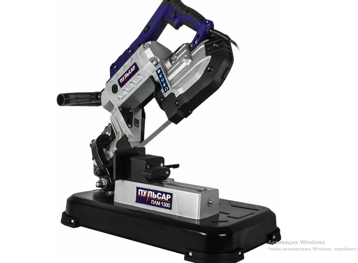

Приветствую! Может кто поделиться опытом в торцовках и циркулярках. Проблема, когда пилю мелкие аллюминиевые детали, их отстреливает со страшной силой и когда от фанеры/ДСП/деревяшки по тоненькому отпиливаеш, тоже может швырануть, ну это на циркулярке. Я уже вертел заготовку по всякому, с дисками эксперементировал, со скоростью подачи и т.д., но не придумал ни чего. Может на рейку деревянную приклеить этот уголок аллюминиевый, т.к. причина в целом понятна, когда уже все там висит на волосиночке, то зуб уже просто обламывает эту волосинучку ударом, на массивной детали не сильно сказывается, а мелкая улетает как пуля, бегай ее потом ищи по мастерской, а если этих уголков надо штук 200 отпилить, то какой то китайский фейерверк начинается.. Но должен же быть способ какой? Ежели чего, то аллюминий пилю диском для аллюминия, станки девалтовские.

Alpen, ИМХО сзади и снизу установить массивные подкладки с пазом равном по ширине толщине (им же и прорезать ) диска, подачу на выходе снизить до минимума, ну и если есть возможность, то фиксировать отрезаемое.

Alpen, На торцовке положить произвольный брусок к прижиму - насквозь, чтобы был с обеих сторон от пильного диска. Саму деталь опирать уже на него. Сам брусок пропиливать насквозь не надо. На циркулярке - аналогично, по этому же принципу - пилить с опорой на некие подложки, и спереди и снизу.

pool, ок, спасибо, а как быть чтоб на циркулярке тонкий край не отбрасывало, когда он между диском и параллельным упором? Т.е. даже если я положу подложку, на нее уголок, начну отрезать, отпилится он норм, но диск его все равно подхватит и щелканет.

Alekss, не, фиксировать не получится, деталь слишком мала, ну там чета 10 мм было по длинне, может даже поменьше чутка.

Alpen,  тогда остаётся
Alekss написал 17.08.2025 в 15:09
Что бы детали некуда было деваться. А так, задача больше для ленточной пилы, там скорости не те, что бы выстреливать. Да и рукой отрезаемое придержать возможно.

Alekss, купил ленточную пилу по металлу, на станине котораю, но не большая. Чет тоже с ней гемор, не могу ролик ведомый настроить, лента сползает и обрезинку с ролика стягивает, самое хреновое, что чтоб добраться до настроечных винтов, надо это колесо снимать, ну т.е. все разобрать, задолбался.
