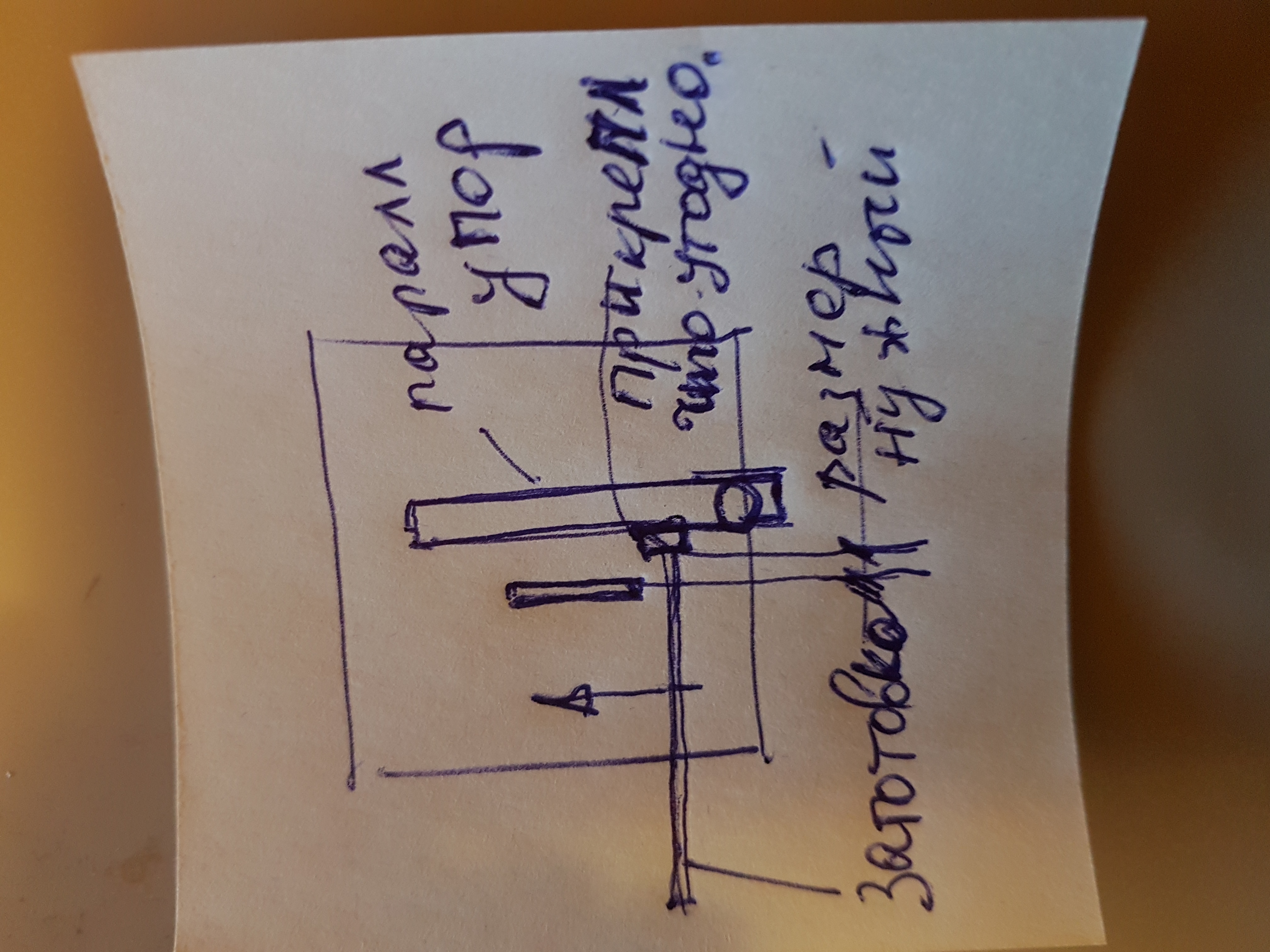

pool, ок, спасибо, а как быть чтоб на циркулярке тонкий край не отбрасывало, когда он между диском и параллельным упором? Т.е. даже если я положу подложку, на нее уголок, начну отрезать, отпилится он норм, но диск его все равно подхватит и щелканет.
Alpen, тут есть множество способов. Если реально интересно и нужно, то описывайте детально задачу. Варианты - если длина реза большая (выходит за пильный диск на выходе), можно вдоль сдвинуть параллельный упор на себя так, чтобы он заканчивался примерно вровень с задним краем диска. И когда пропил прошёл диск, тонкую обрезь можно подватить и рукой поджать к основной детали. Высоту вылета диска делаем поменьше. С короткими пропилами - высоту диска по минимуму, и сверху кладём что угодно в качестве жертвенной крышки.

Alpen, а если не допиливать эту последнюю "волосинку", пусть на ней и висит, а потом уже кусать заподлицо бокорезами?

Mistigris, так и делаю, но не всегда можно отследить и только на торцовке, ну и время на такое теряешь, я поэтому и интересуюсь, может у кого то такие задачи на потоке.

Alpen, никуда лезть не надо. Тонкий хлыст подхватывается дальше пильного диска.

pool, ну, т.е. обежать пилу с другой стороны и схватить деталь и тянуть? Такой прием мне знаком. В моем случае деталь была соизмерима с диском. Спасибо.

Alpen, ну не придумывайте с беготнёй. Я пилю на форматке. При протяжке детали никуда не бегаю, После выхода детали из пилы, лещина окажется в 40 см от меня, спокойно подхватываю её рукой, прижимая к основной заготовке. В Вашем же случае, когда деталь коротка и не выходит за пределы диска, напрашивается задний "толкач" и жертвенная деревянная "крышка". Вы не раскрываете подробности. Может, там и городить ничего не придётся.

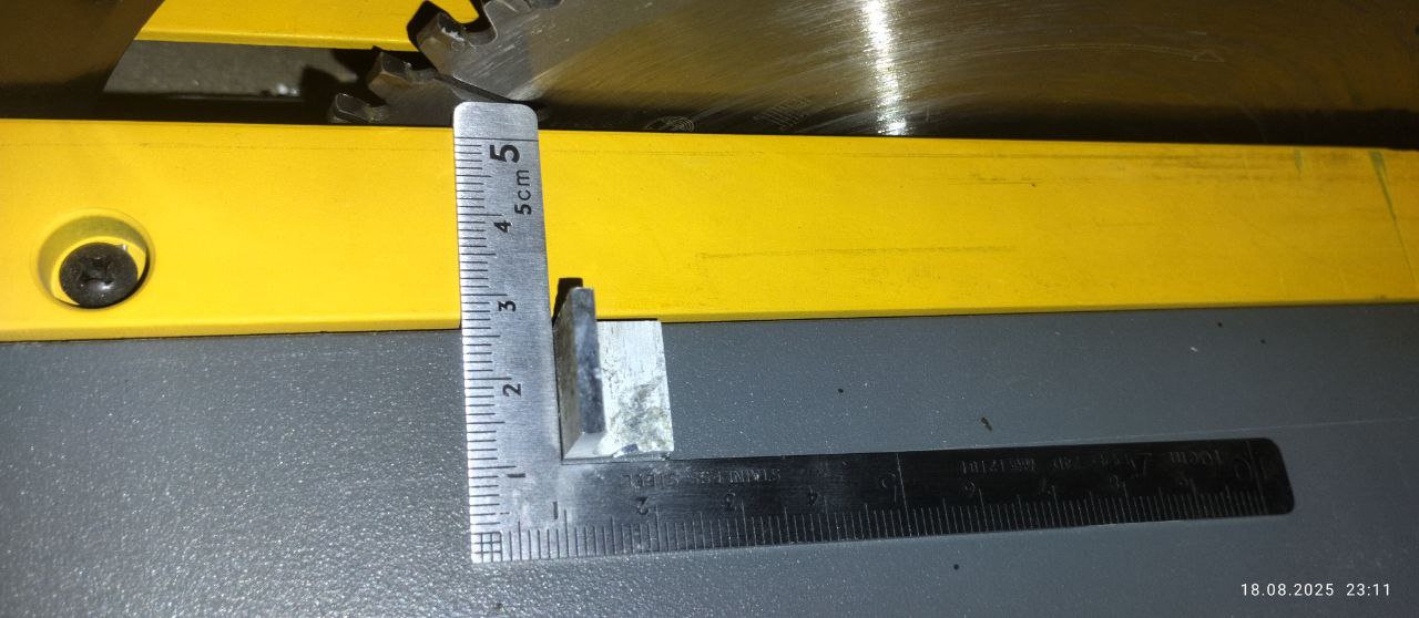

ну какие потробности? вот на такие уголочки я нашинковал хлыст на этой пиле 1только диск другой стоял

ну какие потробности? вот на такие уголочки я нашинковал хлыст на этой пиле только диск другой стоял. Вылет диска был минимальным. Ну я вообще по разному изголялся, только без жертвенной доски.

Alpen, ёлы-палы... заставили столько писать не по делу... Делается так. Чьорт побери - теперь не вижу самого станка. Длинную деталь как доставляете к пильному диску? Не знаю... Опять буду гадать. Проще нарисовать. Разберётесь?
20250818_225740 На параллельный упор цепляете что угодно - можно дощечку струбцинами так, чтобы заготовка при пилении сошла с этой дощечки и при окончательном пропиле она не будет зажата между диском и упором.

Alpen, то, что Вы рассказали, пилить такие коротыши чисто по параллельному упору вообще нельзя (без накладки, как я показал) - это опасно, чревато поломкой деталей, инструмента и травмой.
