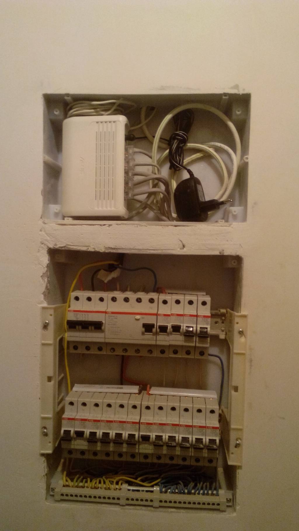

Добрый день! Прошу помочь с подключением розетки в щитке - нужно сделать розетку для роутера. Как подключить провода к автомат? У роутера обычный блок питания, без заземления. Розетку надо с заземлением или можно без?

den4eg написал : У роутера обычный блок питания, без заземления. Розетку надо с заземлением или можно без?
если вы 100% уверены, что в ту розетку ничего кроме роутера не будет никогда включено, то заземление в розетку тянуть нет смысла
белый провод - в автомат в нижнюю клемму, синий - на шинку с синими проводами.
Я по фото не понял - УЗО на 30 мА или на сколько?

25.06.2014 в 13:38:39
розетка нужна только запитать блок питания роутера.
УЗО на 30 - ABB FH204 AC-40/0,03

25.06.2014 в 13:42:35
Тут даже розетка не требуется,в верхней линейке добавить автомат на 6А,и обычными полиэтиленовыми клеммниками подключить провода к вилке блока питания.

25.06.2014 в 14:07:04
volchenok, давай без колхоза? на одну розетку без заземления место имеется.

Никосс написал : Я бы не советовал так делать
как?

25.06.2014 в 14:30:26
Дома сделано так:
Alexiy написал : белый провод - в автомат в нижнюю клемму, синий - на шинку с синими проводами.

25.06.2014 в 14:39:59
Гребенки неправильно стоят :) надо переворачивать, чтобы сначала зуб поджимался, за ним провод (SH201L же). Да к тому же и гребенки не ABBшные, кажется. И автоматы (от этого?) повело.

25.06.2014 в 22:32:05
Ээээ. А розетку куда? На рейку? А дверка потом с таким БП закроется? Или я что не понял?

26.06.2014 в 02:36:08
alexkd написал : Ээээ. А розетку куда? На рейку?
я бы поставил обычную розетку без земли в слаботочном отсеке.
