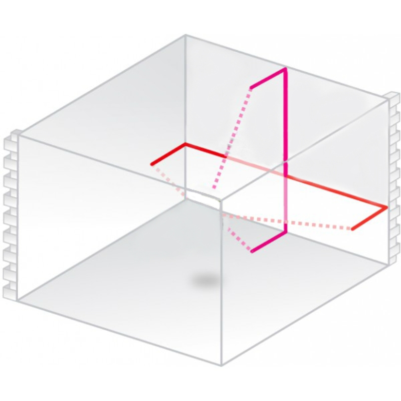

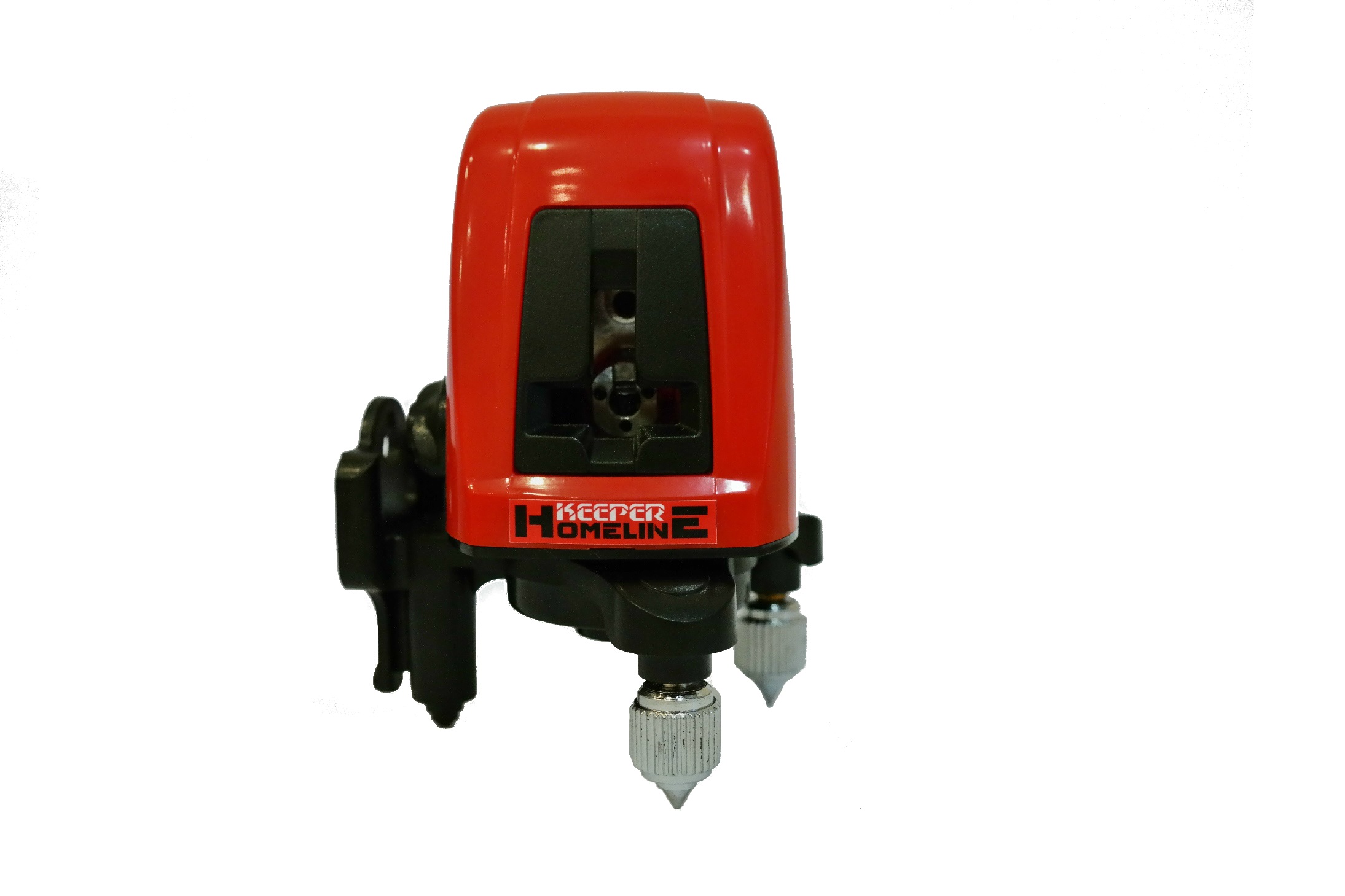

Обзор лазерного нивелира KEEPER HOMLINE KEEPER HOMLINE — Нивелир проецирует яркую вертикальную линию с углом разворота более 140 градусов, и горизонтальную более 120 градусов. Прибор оборудован поворотным лимбом на 360 градусов, с настенным креплением
Технические характеристики KEEPER HOMLINE
Точность при горизонтальной установке, мм/м: 0,3 Диапазон работы компенсатора, °: ±3 Дальность м: 40* (зависит от степени освещения) Класс пылезащиты и влагозащиты: IP 54 Длина волны лазерного диода, нм: 635 Класс лазерного излучателя: 2 Тип и количество используемых батарей, шт х тип: ААА 2х1.5 В Диапазон рабочих температур, °С: -10…+40 Вес прибора, гр: 210 Корпус лазерного уровня

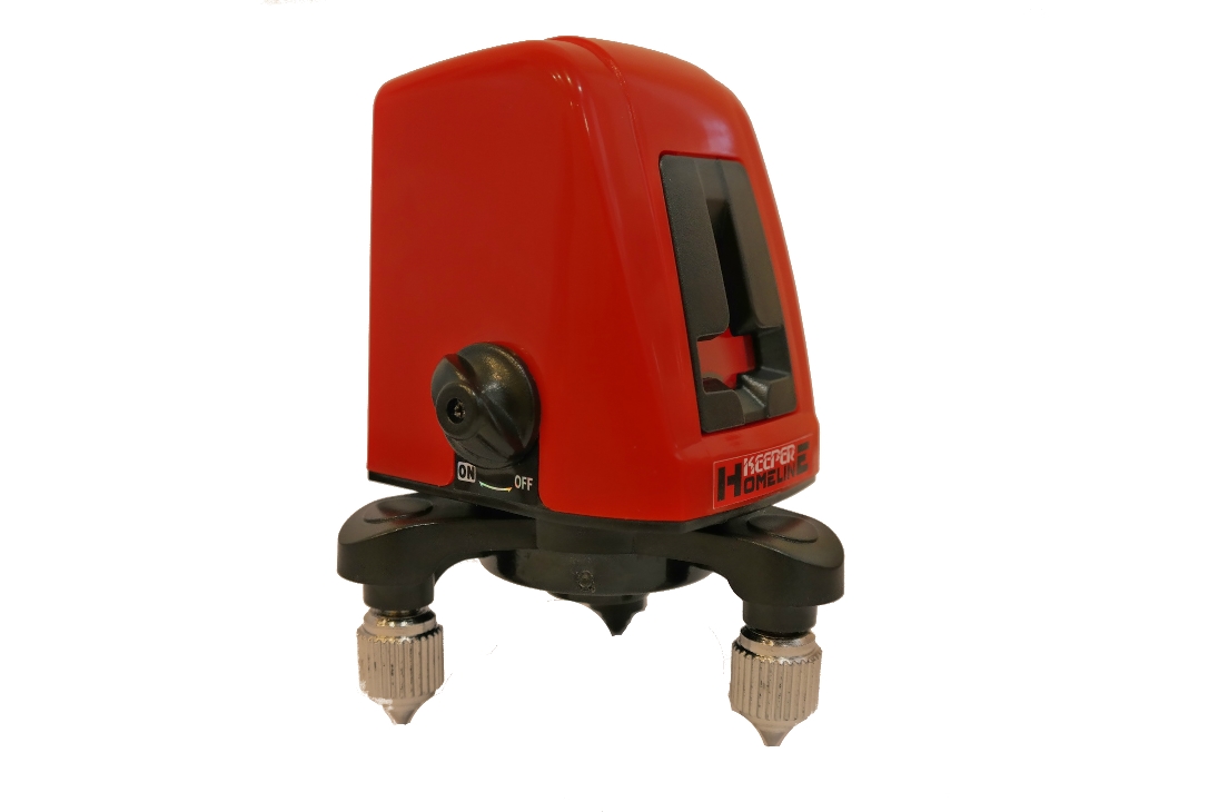

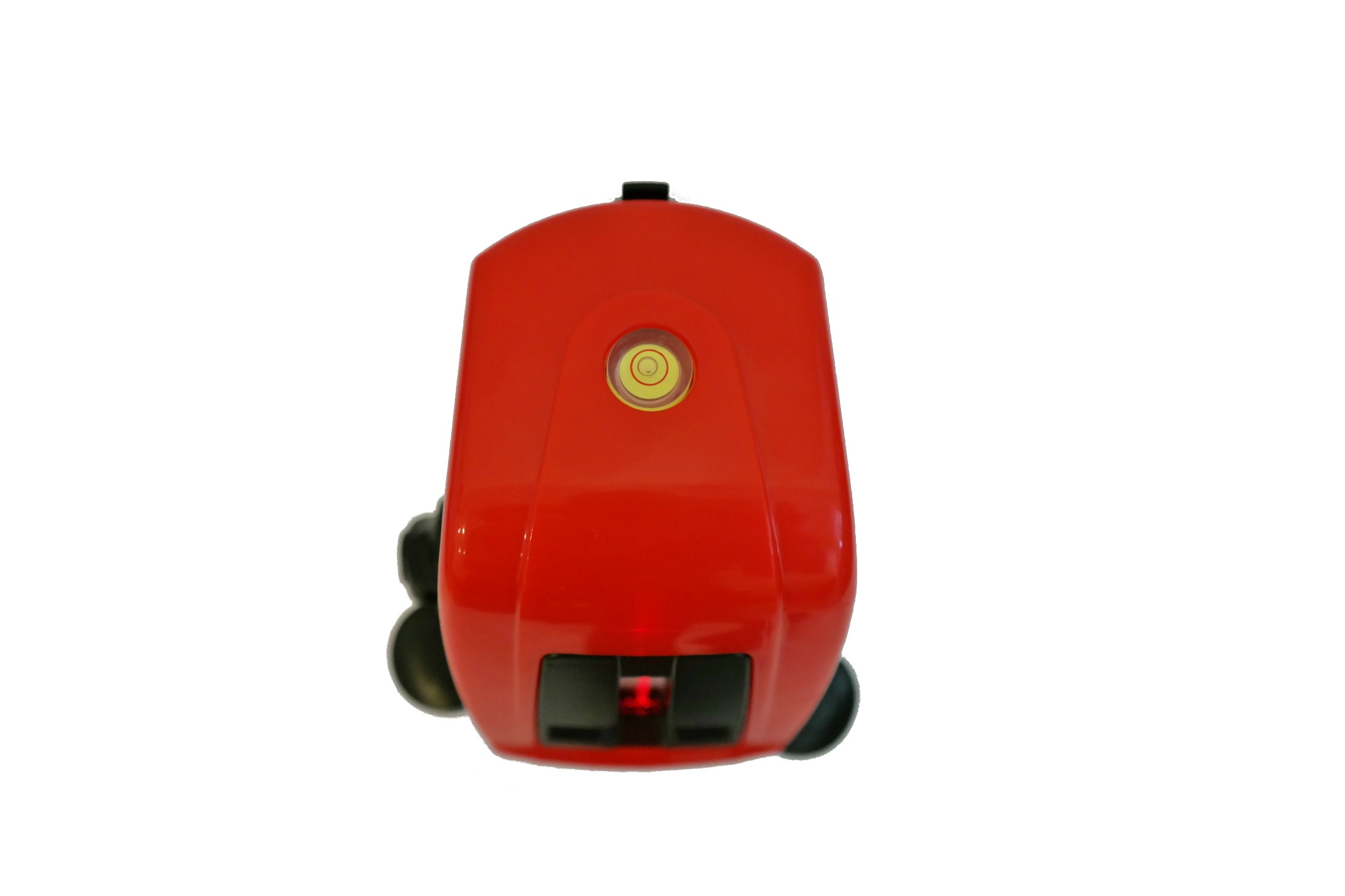

Лазерный уровень KEEPER HOMLINE изготовлен из толстого пластика. В верхней части прибора находится пузырек для грубой предварительной установки уровня, на неровной поверхности.
Ножки и настенное крепление, пластмассовые. Детали подогнаны качественно, и кажется, что корпус монолитен.
Производитель заявляет защиту корпуса от пыли и влаги по международному стандарту IP54

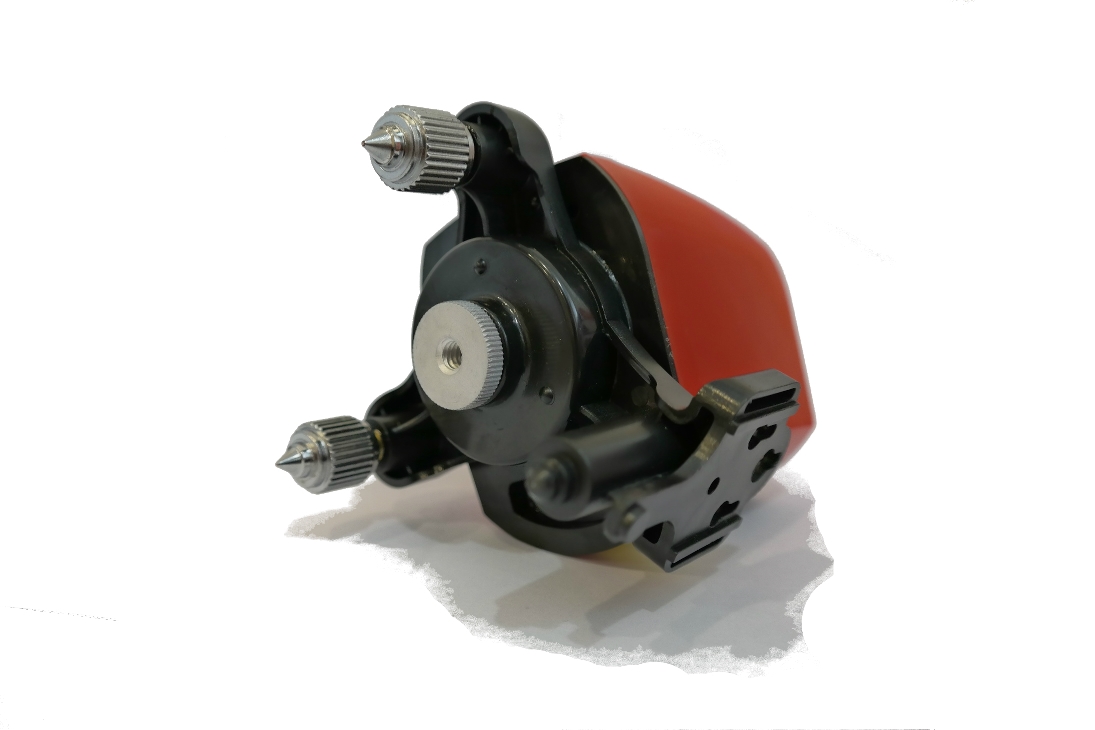

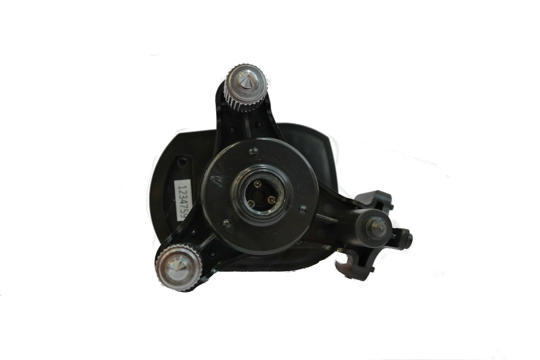

Компенсатор лазерного нивелира KEEPER HOMLINE
В лазерном нивелире KEEPER HOMLINE установлен магнитный компенсатор маятникового типа. Он довольно быстро устанавливается, что можно несомненно отнести к плюсам этого лазерного уровня (при частых сменах местоположения). Компенсатор устанавливается в течение 3-4 секунд, даже после довольно сильной встряски.
Диапазон работы компенсатора составляет 3°, и при его превышении прибор начинает издавать звуковой сигнал, требуя, чтоб его поставили на более ровную поверхность. Эта функция убережет вас от ошибок в работе.

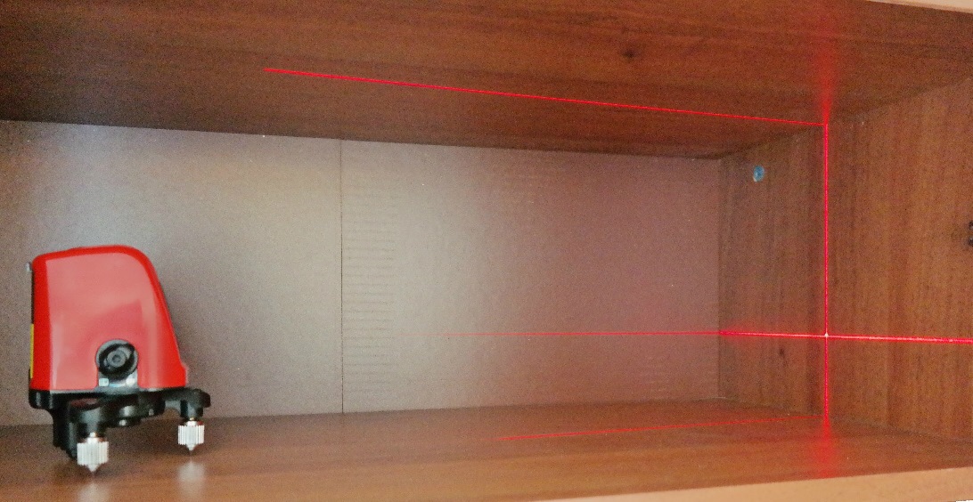

Нивелир вращается вокруг своей оси на 360 градусов, что позволяет довольно удобно «отбивать» горизонтальный уровень по периметру и переносить вертикальную линию на ранее заданную точку.
Функциональные возможности

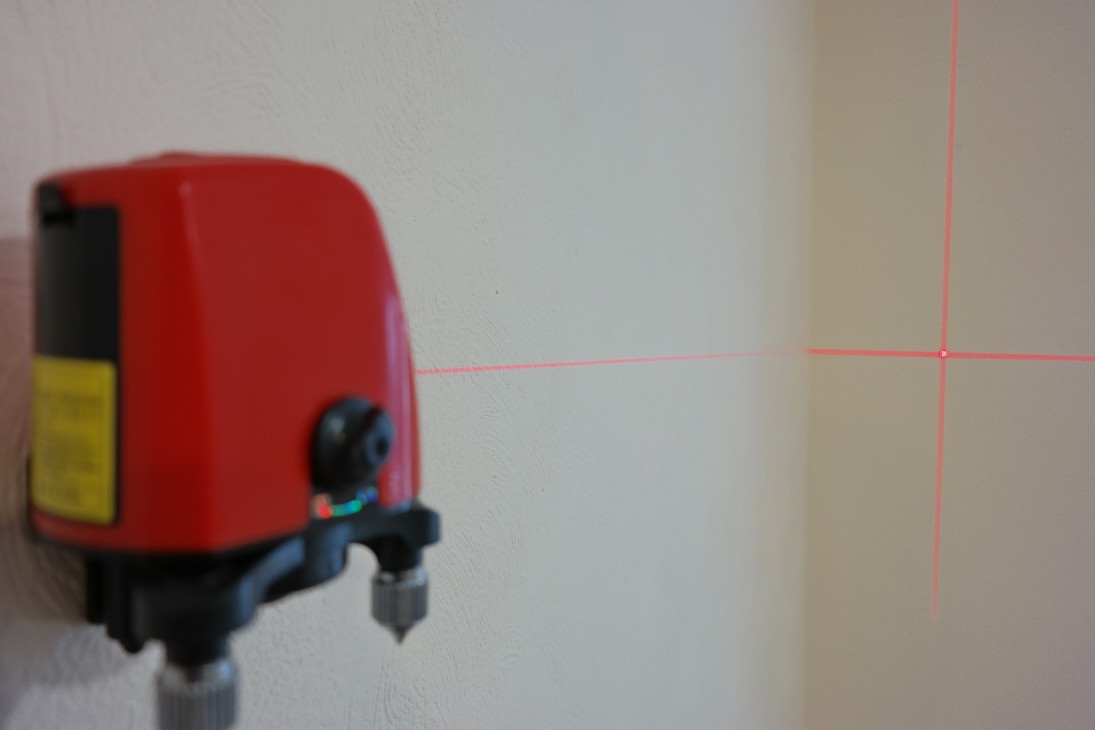

Лазерный нивелир KEEPER HOMLINE проецирует лазерный крест, с точкой отвеса в перекрестии (нет отдельного переключения горизонтали/вертикали, нет режима блокировки компенсатора), поэтому прибор изначально ориентирован на домашних мастеров, для выполнения бытовой разметки. Но также подойдет для профессиональных мастеров, дизайнеров, для быстрой разметки помещения. Прибор компактный и может легко поместится в сумку или бордачек автомобиля.

В основании уровня находится стандартная резьба ⅝ дюйма, что позволяет ставить уровень на большинство штативов и штанг.

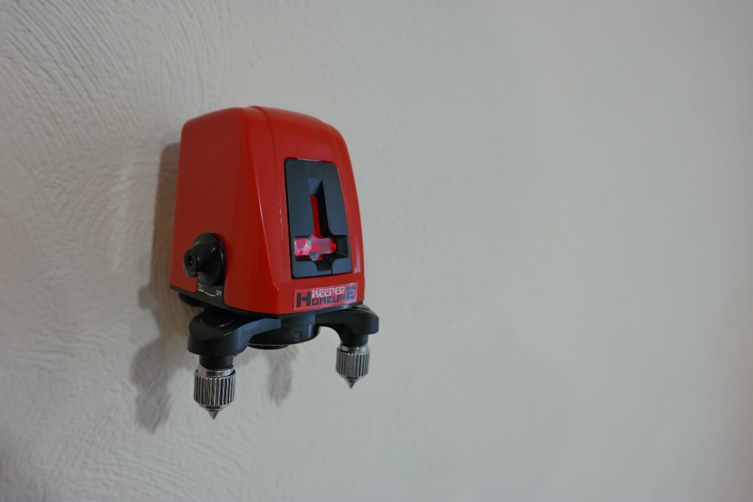

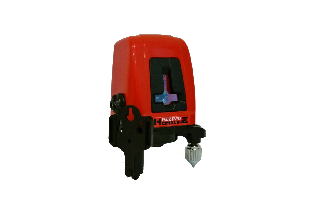

Также на самом приборе предусмотрена струбцина с отверстием под саморез или гвоздь, что позволит закрепить прибор на практически любую вертикальную поверхность.

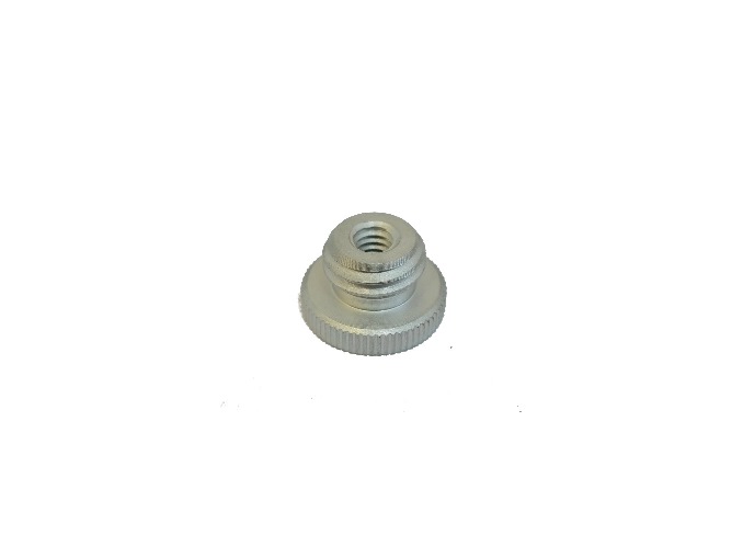

Купив переходной винт с 5/8 на ¼, вы можете закрепить прибор на фото-штативе.

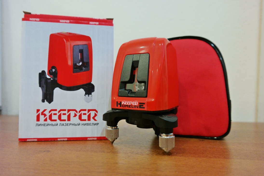

Комплект поставки и цена
В комплект поставки лазерного нивелира KEEPER HOMLINE входит: лазерный нивелир, сумка, 2 батарейки, инструкция на русском языке.

Точку в перекрестии прибора отлично видно на расстоянии до 20 метров на улице. Прибор отлично подойдет для отбивки горизонтальной поверхности вне помещения, или на больших расстояниях, без приемника лазерного излучения.
