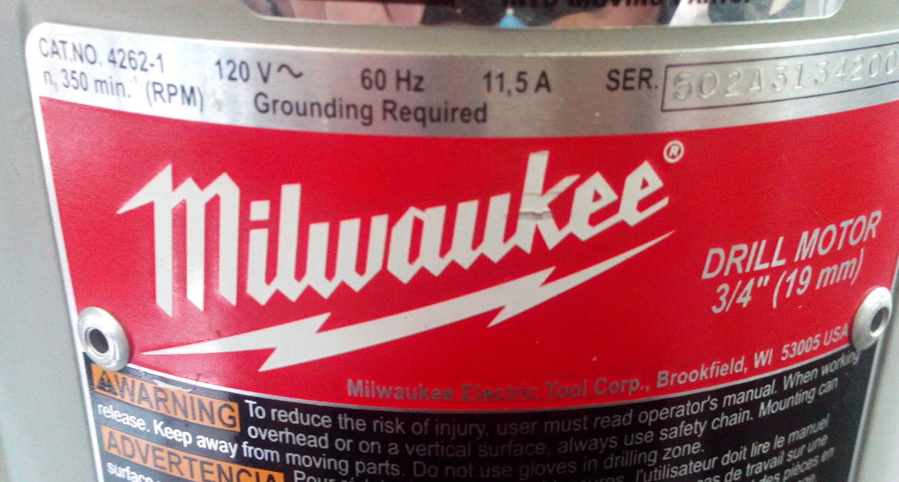

Anat78 написал : скачек на входе транса до 300 вольт вот вам на выходе уже 160в, ведь у вас транс ни какими реле напряжения не защищен?
http://www.zapitatel.ru/catalog/ponizhayushchie-avtotransformatory-220-110-volt/st-3000/ - вот такой транс.

juss1962,
Нужно звонить какое напряжение приходит на мотор после блока электроники.

juss1962 написал : http://www.zapitatel.ru/catalog/poni...-volt/st-3000/ - вот такой транс.
там у него 2 выхода 110 и 220 вольт вилка одна и таже американская, в темноте можно и попасть в 220 :)

rem273 написал : Обложку сводного мануала вижу, марку аппарата - нет... Тогда уж фото шильдика. Ещё раз: магнит магнитит? Двигатель напрямую работает?

16.07.2014 в 22:08:41
Задал вопрос коллегам по возможности поставки, срокам и цене электроники.
Но всё-таки: думаю, обидно будет заплатить двадцатник примерно за этот блок, а там окажется пустячок, типа зависания щёток... Поэтому надо быть уверенным, что аппарат стоял на железяке, напряжение соответствует, земля на месте, магнит - цел (омические обмоток одинаковые, не сидят на корпусе... можно его и отдельно включить через мост), двигатель как таковой работает - не звонится, мол, там что-то, а реально работает...
Кнопочки... как это... ну в общем замыкают... :) Что ещё... Всё вроде. Да - на плате могут быть предохранители :)
И тогда уже - в кассу.

17.07.2014 в 05:14:40
rem273 написал : Задал вопрос коллегам по возможности поставки, срокам и цене электроники.
Спасибо. Будем все проверять по возможности.
