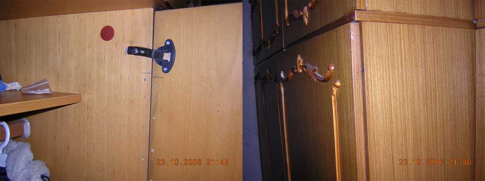

Есть шкаф у кторого петлям пришёл уже конец. Решил я поменять петли, поехал в Оби и там моему взору открылось что петли бывают смежные, накладные, внутренние. Мой вопрос консультанту в чём отличие поверг его в ступор :)). Поразмылив на досуге я думаю чт для этого шкафа нужны накладные петли. А вы как думаете??? Фото шкафа и дверей прилагается.

Не очень четко видно, скорее всего Вам нужна срединная петля. Если дверцы шкафа в закрытом состоянии приходятся на середину торца боковой стенки, то срединная, если закрывают торец, то накладные.

Видно действительно не очень хорошо, но если шкаф двухстворчатый то однозначно накладные. Если 2 двери крепятся к одной стенке - то полунакладные, хотя можно поставить более высокие ответки и использовать накладные.

Не совсем однозначно. У меня именно на старом двустворчатом шкафу стоят срединные петли. Так что надо посмотреть, как дверцы со старыми петлями стоят.

FConfirmat написал : Не очень четко видно, скорее всего Вам нужна срединная петля. Если дверцы шкафа в закрытом состоянии приходятся на середину торца боковой стенки, то срединная, если закрывают торец, то накладные.
Закрывают торец. Значит накладные. Правильно?

Да, если полностью закрыват торец (или почти полностью, 2-3 мм не в счет), то это накладные мебельные петли. Важно еще померить диаметр отверстия в створке под чашку петли и купить петли с чашкой соответсвующего диаметра.

Вот, называется не зашел во-время. Петли накладные с вероятностью 99,(9)%. Настоятельно рекомендую 2 момента: поменять все петли (как мнинимум на всю дверь) и петли ставить на угол, >90°: удобство неописуемое. Не обязательно брать 170°, можно и 110. Разница - небо и земля:)

2DMack Спасибо. Петли я уже купил и поставил накладные. Поменял петли все на двери. По поводу угла? 90 - это имете в виду петли которые открывают дверь на 90т градусов?

Да, от закрытого состояния до открытого. Вроде как полный ряд: 90°, 95°, 100°, 110°, 125°, 170°.
