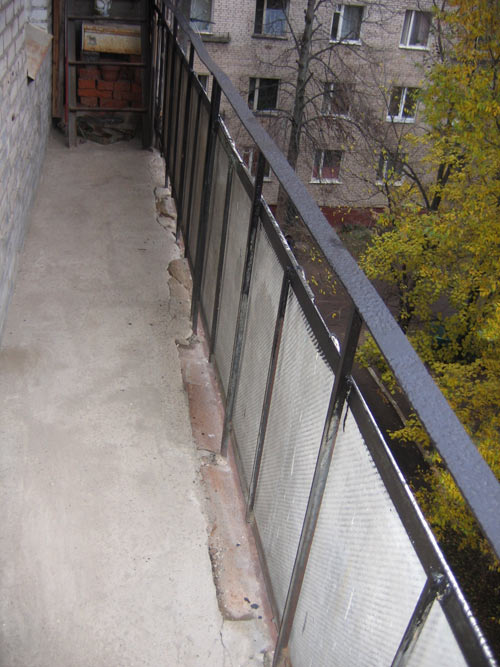

Результаты опроса и посещения ПВХ-Ал-стекольщиков возник еще один вопрос - больше всего офисных мастеров беспокоили не колебания перил «вверх-вниз», т.е. по высоте, а качание «от стены - к стене».
Поясню: т.к. длина перил 6,5м и если стоять на середине балкона и оттянуть перила вбок (на себя или от себя) со средним усилием, то перила могут отклониться примерно на 2-3см, что критично для плоскости оконного блока.
Думаю, что устранить такое «играние» деревянным брусом не удастся. Швеллер достаточно тяжел. Есть ли «П»-образный гнутый профиль с толщиной металла ~ 2мм? Он легче и, думаю, поможет сделать основание по блоком более жестким?
На распорки поперек перил не рассчитываю, т.к. ширина балкона 0,7м - Уже некуда.
Прикладываю фото объекта изысканий «живьем», для создания долее четкого образа. Что скажете?

26.10.2006 в 23:09:47
Можно использовать профильную трубу. http://www.austenit.ru/trubi.htm
Bhead
Bhead
Сообщений: 2363
26.10.2006 в 23:38:14
@i написал : На распорки поперек перил не рассчитываю, т.к. ширина балкона 0,7м - Уже некуда.
Не, фигня с укреплением перил... больше 6 метров остекления на такое ограждение!!!... я бы даже разговаривать не стал о возможности заказа. Загремит вниз и потом отвечать? К тому же на фото заметны проблемы с верхним креплением, слишком близко к краю верхней плиты. Там крепить не к чему, труха одна, и если кинуть отвес, то не факт, что он попадёт на балкон. Спасёт только одно: стенка из кирпича или пазогребня вплотную к прутьям, на неё и ставить, или жить при ширине 0,7м с не застеклённым балконом.

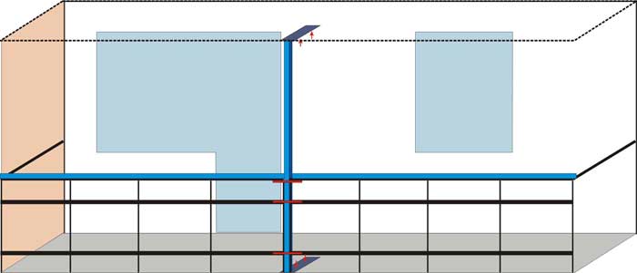

31.10.2006 в 00:22:21
Найдено конструктивное решение.
Воодушевленный идеями skigs и существенно упростив последнее предложение от SharoviK получил следующую конструкцию. См. приложенный файл.
Обратил внимание, что перила состоят из двух половин. Собираюсь разрезать их в месте соединения и вставить туда профильную трубу 40Х60 (синий цвет на рисунке), прикрепив ее анкерами к верней и нижней плитам и болтами к самим перилам (красные указатели на рисунке). Т.о. фиксируем середину перил от выгибания.
По бокам перила и так прикреплены к стене и там отклонений нет. Сами перила могу усилить той же проф. трубой 40Х60, на которую, думаю, уже смело можно ставить остекления.
Правда, в таком варианте, скорее всего, получится 2 SLIDORS-рамы по 4 створки в каждой и срединный столб придется чем-то закрывать. Но это не очень смущает, хотя по цене будет дороже, чем одна рама с 8 створками.
Что скажете мастера?

31.10.2006 в 00:30:35
Добрый час! Только покрасить не забудьте, чтоб и дальше не ржавело.. конденсат.... жалко только мосты холода появятся, а так по моему другого варианта и нет. Удачи и не переделывать, Сергей.

31.10.2006 в 01:12:24
@i написал : в таком варианте, скорее всего, получится 2 SLIDORS-рамы по 4 створки в каждой и срединный столб придется чем-то закрывать.
@i написал : по цене будет дороже, чем одна рама с 8 створками.
Вам изначально никто не сделает одну раму, очень длинная конструкция, и в дом не влезет. У Проведала есть расширители 40х60, думаю и у SLIDORS тоже. Внутрь загоняете стальной профиль и крепите, рамы к расширителю. Экстерьер не пострадает.
Medtech написал : жалко только мосты холода появятся...
Несколько раз писал про холодное остекление, опять... Давайте лично для Вас напишу:
  1. Между рамой и трубой парапета подоконная плита, у которой сотовая конструкция, т.е. между рамой и парапетом из ст. профиля - воздух. Какой мостик холода?
  2. Сама рама из металла при одном стекле. На таком балконе зимой разница температур в неск. градусов с улицей, только что снега не будет и ветра. У Вас, у самого тот-же Проведал, посмотрите как следует на конструкцию. Она сильно похожа на настоящую защиту от холода? Какие мостики???
