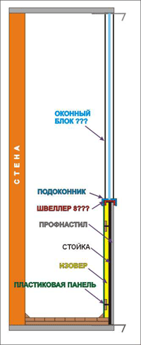

Форум читаю недавно, но уже многое «намотал на ус». Сейчас решаю сезонную задачу – остекление-утепление балкона. Дому 30 лет. Квартира однокомнатная, 4-й этаж. Балкон вдоль комнаты и кухни – 6,5м. Ширина - 0,7м. Перила – стойки из квадратного прутка с приваренной сверху лентой и закрытые плоским шифером. Думаю, что жить зимой на нем не буду, поэтому основные задачи следующие:
  • защита от влаги, ветра и снега
  • защита от шума (рядом проходит оживленная улица)
Собираюсь ставить Provedal (хотя, говорят, продувать немного будет), т.к. с Schuco или Rehau проект будет дорогим, да и на температуру сильно влиять мне не надо.
Слышал, что под остекление Provedal перила нужно укрепить швеллером, поэтому снимаю листы шифера и делаю конструкцию- см. "Балкон-30.gif"
Оцинкованный профнастил, возможно, снаружи покрашу, Isover положу в целлофане (от влаги). Торцы балкона заделаю примерно так же, как перила.
А вопросы следующие:
1) какого швеллера достаточно 65мм или 80мм? Понимаю, что зависит от массы блоков остекления, но ее то и не знаю пока. А еще хочется сделать подоконник, пусть и небольшой, Ширина швеллера на это повлияет?
2) есть ли альтернатива Provedal? «Троллейбусы»? Но как-то они не смотрятся …

ИМХО- швеллер без надобности (лишнее утяжеление конструкции), скорее понадобятся поперечины (относительно поручня балкона), для крепления подоконника- на него (подоконник) устанавливается рама остекления. Стойки ограждения можно вырезать, через одну (облегчит конструкцию). Isover - зачем?

Рама из слайдорс у вас будет состоять из двух отдельных по 4 створки каждая. Она критична к изгибу несущего профиля. Поэтому швеллер это перебор, да и промерзать, потеть будет, а вот брус вместо него сечением 50х80 будет в самый раз. На него можно подоконник или с подставочным профилем.

только смысла особого не вижу в таком утеплении- остекление в одно стекло...:) если только ради самоуспокоения:) при морозе у Вас через швеллер будет сквозное промерзание(т.н. "мост холода")

2alex647 Тоже думаю, что парила надо укрепить. Брусок 50Х80 это 50 в основании и 80 в высоту? Можно ли схему крепежа или фото?
2Sdik_S Про "мост" я что-то не подумал. Думаю, деревянный брус для укрепления лучше подойдет. Конечно он может втягивать влагу. А от солнца не поведет?

Если внимательно посмотреть на фото - ограждение (перила) вообще сняли и выкинули. Тяжести они были - неподъемной. Так, что верхняя рама просто стоИт на нижней раме, меж ними - подоконник. Как видите - система сама себя держит (дюралюминиевый профиль). Я и "говорю" - швеллер "ни к чему".
@i написал : А чем тогда лучше утеплить низ (под перилами)? Какая альтенатива Изоверу?
Зачем вообще "утеплять" - остекление "холодное". Защитите от "продувания", герметизируя стыки , выбранной Вами ( я применяю в таких случаях - панели ПВХ) конструкции герметиком. http://foto.mail.ru/mail/21vek1976/113/114.html

Ну а Вы сами как думаете, что будет с рамой и остеклением в ней, если не крепить верх? Думаете пена удержит? :)
Вот тоже абсолютно не понимаю..., зачем утеплять низ балкона, при холодном остеклении? При одном стекле и при том, что Provedal продувается при сильном ветре, это по меньшей мере бесполезно. Provedal защищает только от дождя, ветра и бычков сверху. Может стоит задуматься о внешнем виде внутри остеклённого балкона, без утеплителя? Да... подумал, что если ниже перил только прутики, то я бы выложил стенку из тонкого перегородочного кирпича вплотную к прутьям, и дальше рейки и на них какие ни-ть пластиковые панели, и гнить нечему... Если будет не преодолимое желание всё таки утеплиться, то тонкий ППЭ, он хоть пространство не съест.

Хватит вполне!!! Толщина профиля ~70 мм , под ним идёт базовый ~ 60 мм, считай!
А на счёт деревянного бруса, если нормально дерево обработать, то ничего с ним не случиться. Возьми сухой, тёсаный брус. В принципе раньше все балконы и лоджии делали из дерева, стояло десятилетиями и дождь , солнце и мороз переносило , а теперь все в ПВХ ударились. Главное всё делать по уму.
