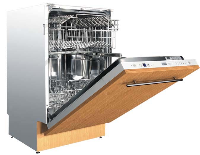

доброго дня. очень нужна помощь, вкратце: спланировали кухню, хотим заказывать есть вертикальная тумба с тремя фасадами нижний - 716х700 средний - 1204х700 верхний - 280х700 вложил примерный рисунок внизу справа встроенная ПММ шириной 450 мм справа по всей высоте тумбе будут проходить стояковые коммуникации получается что встройка 450, но фасад для нее размером 716х700(ширина) по ПММ проверил выдерживает вес такого фасадо но сейчас позвонил технолог и сказал, что так не получится сделать, ТАК КАК во строенный ПММ шириной 450 когда ее открываешь фасад уходит каким то образом вниз и в моем случае он просто не откроется. ВЕРНО ЭТО ИЛИ НЕТ? ведь в стандартном решение ПММ на 450 встает под столешницу между двумя шкафами соседними и там тоже дверь не сможет уйти куда то вниз ПММ выбрал вот такую: ПОСУДОМОЕЧНАЯ МАШИНА BOSCH SPV 40E10RU опыта эксплуатации нет, но судя по картинке фасад на 450 или в моем случае на 700 просто под углом отклоняется вперед что скажете?

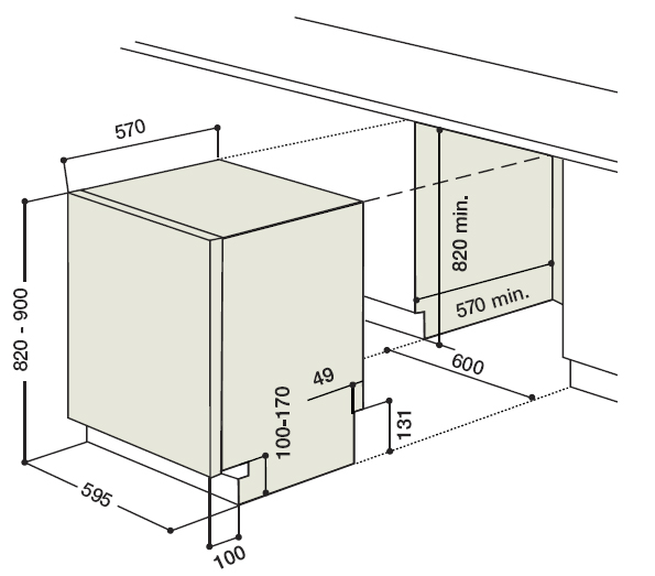

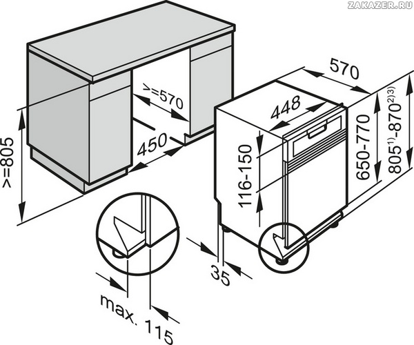

Вероятно дело не в ширине фасада, а в боковых перегородках упёртых в пол. То есть, что бы дверка открывалась как надо нужно подпилить боковые перегородки или внизу поставить ножки. Ответ вероятно в этих картинках:

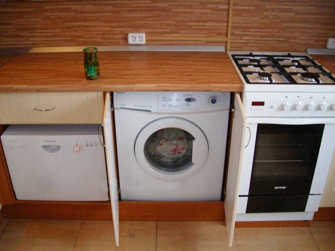

Другой вариант сделать просто распашную дверь в сторону и при открытой дверке получать доступ для открытия ПММ. Например, так же как на картинке ниже сделано для СМ или тоже, но с цельным широким фасадом:

Согласен с ser000, но я такую проблему успешно решал дважды: достаточно немного отфрезеровать мешающую открыванию боковину. Я делал это по месту болгаркой с алмазным диском (фрезера нет):

Alik2009 написал : ...стало немного понятнее. но ведь во всех кухнях есть цоколь он не мешается разве?
Вы немного не так поняли: в данном случае речь идет о подрезке боковины. Цоколь в некоторых случаях (далеко не всегда) тоже мешает полному открыванию, тогда в нем сверху делают горизонтальный вырез на несколько см. Но это уже зависит от глубины установки ножек (я с такой проблемой не сталкивался).

Alik2009 написал : во строенный ПММ шириной 450 когда ее открываешь фасад уходит каким то образом вниз
верно. может упираться в цоколь, если верх цоколя снизу упирается в шкафы - если между цоколем и шкафами есть хотя-бы 5мм - проблемы нет. .проблема легко решается подпиливается цоколь - и это видно только если встать на четвереньки :)
Alik2009 написал : и в моем случае он просто не откроется.
разве? Если у Вас кухня на регулируемых ногах - проблемы не вижу... Сходите в магаз и гляньте где-нибудь живьём.... или у друзей....
Вадим М написал : Но это уже зависит от глубины установки ножек (я с такой проблемой не сталкивался).
это может быть, если близко к фронту поставили ноги за которые держится фасад, и легко решается либо перестановкой ног в правильное место, либо проставкой НАД ПММ - фасад выше, радиус снизу - меньше.

ser000 написал : Другой вариант сделать просто распашную дверь в сторону и при открытой дверке получать доступ для открытия ПММ. Например, так же как на картинке ниже сделано для СМ или тоже, но с цельным широким фасадом:
ИМХО, не очень хороший вариант. В открытом положении дверь посудомойки держится, в том числе, весом фасада. Если фасад не будет висеть на двери посудомойки, то и держаться дверь посудомойки в открытом состоянии не будет - будет сама захлопываться, что неудобно.
