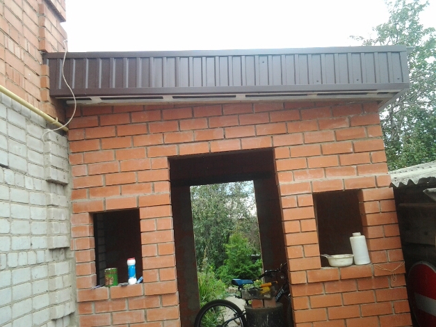

Ок,спасибо! Профлист с бОльшим нахлестом буду делать тогда. С подобной проблемой (когда затекает вода ) уже сталкивался на шиферной крыше,там действительно нахлест минимальный.
Про вентиляцию под профлистом понял,благодарю!

Шестиметровый профлист в магазине разрезали пополам. Крыша как раз три метра.
Три трехметровых листа ушло и сантиметров двадцать осталось от ширины последнего.
Остатки пустил на карниз. Крепил на деревянное основание карниза,саморезы после двух закруток додумался крутить по краю))) Тогда они скроются от глаз под уголком.
Уголки согнули при мне,по пять сантиметров и одна сторона красивая(загибают край) Вроде получается как задумал. Еще уголков докупить надо... Но тамбур уже под крышей,а это главное,т.к. во время дождя крыльцо превращается в маленький бассейн плюс кирпичи мокнут.

Докрутил уголки,осталось закрыть самый низ карниза, туда уже обычный профлист не пойдет. Надо купить гладкий,т.к.там будут точечные светильники.

Привез гладкий лист профнастила. Замучался его крепить к карнизу, т.к. работал один,а он длинный (3м) Пришлось прихватить с двух сторон и двигаться с шуруповертом слева направо,приглаживая лист к карнизу и прикручивая.
Получилось не совсем ровно,ближе к вечеру приехал брат и вдвоем сделали все правильно
Пока его ждал вырезал отверстия под точечные светильники
И одевал провода в гофру:
Подключил светильники через датчик движения. (на фото он слева)
Очень удобно! Уже заезжал во двор на автомобиле,т.к. капот машины горячий - датчик реагируя включает свет сразу,комфорт! Выставил в настройках самый длинный интервал времени отключения,пока сам вышел,сумки достал,подошел к двери - свет не гаснет. Зашел домой и через несколько минут на улице все выключилось..Доволен как слон!
Продуктивный день получился! Даже свет в тамбуре перенес со стены дома на потолок тамбура и запитатал его от выключателя.
