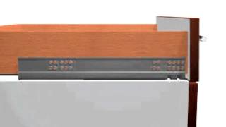

Уважаемые форумчане, помогите отрегулировать направляющие blum tandem. На фото видно, что одна сторона ящика не задвигается до конца. Со второй стороной все нормально. Жду советов. Спасибо!

Если это не от наклона фасада, то либо направляющая не дошла в замок до конца, либо прикручена близко к краю, либо ящик кривой. Тандем, к сожалению, не позволяет регулировать глубину.

Спасибо всем большое, видимо и правда кривой ящик..
