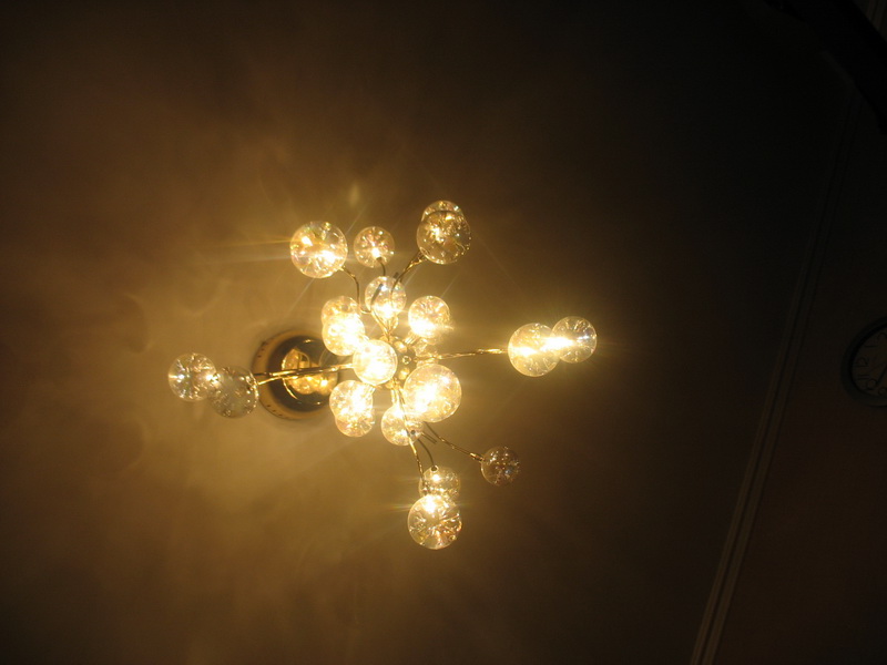

имеется люстра расчитаная на 24 галогеновые лампочки (12в), были вставлены 10ватные решил заняться энергосбережением, в китае были закуплены вот такие http://www.aliexpress.com/snapshot/6191553966.html за два раза ()первая партия дляпробы потомостальные...
пробные были установлены на место и радости небыло предела... светили ярче чем галогеновые... когда пришла вторая партия начал менять галогенки на лед... когда осталось незамененные 5 гологенок заметил мерцание ... 3 галогенки мерцание стало очень навязчивым ... 2 галогенки люстра отключилась ... включилась только когда вставил 5 галогенок ... путем проб выяснил что мерцание отсутствует при 6 галогенках... что делать??? 1 менять блок на специализированный? (какой?) 2 существующему блоку что нибудьбудет плохого...? 3 ставить сопративление? какое?
спасибо!!! ух очень хочется оставшиеся 60 ват привратьить в 18.. )))) кстати ...очень выгодно покупать данные лампочки в китае ... в первой партии возратили половину стоимости т.к. лампочки окозались на доли милиметра больше ...и плохо влазили в шар- "плафон" во второй прислали вместо 14 ... 20штук ...
люстра вот такая (фото старое еще с галогенками)

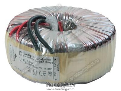

  1. Поставить обычный торроидальный трансформатор 220/12V 100W
  2. Поставить электронный трансформатор для LED 12V 100W
  3. Поставить блок питания постоянного тока 12V 100W
у меня такой и стоит... (визуально) только вот сколько ват незнаю (маркировки на нем нету).... зато на каждой лампочке написано max. 10 W, следавательно 24х10=240 W

AndryV написал : у меня такой и стоит... (визуально)
Покажите :)
Прям такой? Учитывая фото - сильно сомневаюсь...

serj12 написал : Учитывая фото - сильно сомневаюсь...
почти такой ... последний раз его видел 3 года назад... счас открутил сфоткал на телефон... сбросит неиогу кабель жена увезла ( вот нашел в инете точ такой один в один .... http://nazya.com/product/elektronnij-transformator-igor-transformer-220v-12v-diy-ret300c_16708895183.html завтра при необходимости могу скинуть фото оригинала...

AndryV написал : счас открутил сфоткал на телефон...
Он по весу тяжёлый?Сердечник есть?По ссылке - электронный какой-то китай круглый :swoon

Сообщений: 780
04.09.2014 в 23:52:57
