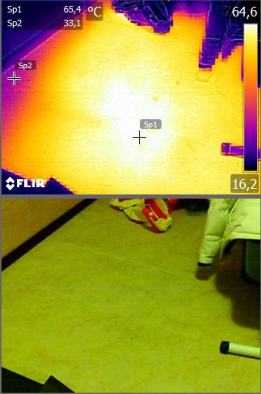

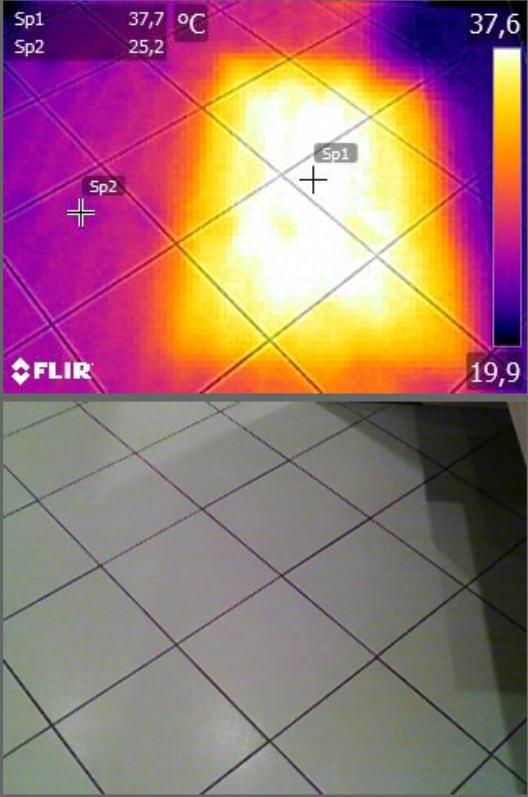

  1. резистивный и безопасный, хоть кабель в стяжку, хоть над стяжкой тонкий мат или специальный вместо подложки DEVIdry. Закладываемая мощность 100 Вт/кв.м\ с ограничением температуры на поверхности в 27С терморегулятором, что относится и к водяному отоплению. Марка ламината должна иметь допуск к использованию над теплым полом.
  2. толстый ковер большой площади -однозначный перегрев кабеля
  3. на низких ножках большой мебели -нет. Отсутствует конвекция воздуха и съём тепла с нагреваемой поверхности, что вызовет локальный перегрев.

Насяльника написал : датчик должен располагаться в зоне ковра, Чтобы мерять температуру именно в зоне с ухудшенной теплопередачей. Однако в этом случае остальная часть теплого пола не закрытая ковром будет иметь температуру ниже. Тактильно босыми ногами это будет ощущаться как холоднее чем на ковре
поддерживаю. Много раз наблюдал такую картину, когда если просто положить толстый ковер, а датчик пола в другой зоне, то под ковром градусов 70С и выше большой ковер в комнате с тренажерами коврик в ванной комнате, температура под ним высокая, но не критичная
