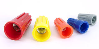

Роман1 написал : Посоветуйте пожалуйста как правильно это сделать.
Трех СИЗов хватит. Можно сделать пропаянную скрутку. Ну а если там алюминий... то тогда пару орешков У739м в маленьком корпусе, подрозетник закрыть крышкой на винтах

https://encrypted-tbn1.gstatic.com/images?q=tbn:ANd9GcSK4nnDPWfYLi00v0YdqEFPmWAubaYM2ej1nK0-bf9P14ENpJFloA http://elmir37.ru/upload/resize_cache/iblock/b72/280_280_1/b72c067e5bf0797b73c5a376d56f4893.jpeg
но сначала надо узнать какой кабель/провода подходят к розетке

Роман1, купите ВАГО 222 3 штуки на 2 контакта. И розетки для ванной с крышкой. Легранд, Simon и тд
