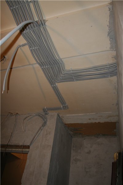

В прихожей будет потолок из ГКЛ, над потолком будет примерно 10 см пространства, так как вся электрическая разводка начинается из прихожей (там же будет установлен щиток) то не очень хочется штробить бетонные стены. Допустимо ли будет уложить кабели (nym) над потолком в пластиковых коробах??? Какие минусы и плюсы у данного способа?
Короба на рисунке выделены красным, а все спуски к розеткам и выключателям делать уже в штробах.

2BAR-Honda А зачем вам короб? Киньте в гофре, NYM можно и открыто, по негорючему основанию.

Не знаю в коробе помоему проще и эстетичнее получится.

BAR-Honda написал : потолок из ГКЛ
По металлическому профилю, без дерева и других горючих материалов?

ВТБ! написал : По металлическому профилю, без дерева и других горючих материалов?
Да, в прихожей только потолок из ГКЛ на металических профилях и кругом бетон.

Кабелей, как я понимаю, там пойдет порядком. Бери сетчатый металлический лоток...

sdmvl написал : сетчатый металлический лоток
И галогенки вдоль лотка...
