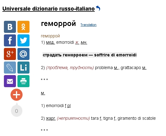

rem273 написал : Интерскол уже ведь давно выпускает ряд изделий без двойной изоляции...
Ручной электроинструмент? Ну Вы как всегда разоблачитель. Модельки назовете? :) Кстати, problema - ни разу не геморрой по-итальянски :) даже по мнению Яндекса.

Serg написал : Кстати, problema - ни разу не геморрой по-итальянски :) даже по мнению Яндекса.
Там, где Вы это нашли не всегда всё всерьёз :)
