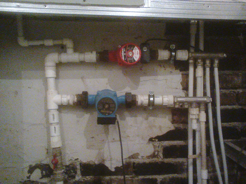

запаралелить как на картинке?

abakumich, если синий выключить,красный начинает гонять горячую?

дык он гоняет и при включеном синем, только температура воды ниже

abakumich написал : только температура воды ниже
а если
касимов написал : синий выключить
совсем?

отключил синий котлу это не понравилось начал греться

abakumich написал : начал греться
Красный насос труп. Банально не работает.
abakumich, Ищем что там с ним?

похоже на правду

да как труп, он же воду гонит. открутил на нем винт и там крутится. вот только вода не вытекает. но я его когда купил он сразу так работал

Есть повод объединить коллекторы.Запас труб по краям ПП муфт катастрофически тает. Скоро начнем высверливать.Блин. abakumich, Как там пациент? Жив?

abakumich написал : вот только вода не вытекает.
Как так? На последней конструкции он должон быть без воздуха.
abakumich написал : открутил на нем винт и там крутится.
В розетку с открученой пробкой включить? Будет вал крутиться?(страшного насосу не будет без заглушки).
Краны для того и созданы,чтобы их забывали открыть,или закрыть.(мысли вслух).

да вот не знаю, когда было пробка в системе то воздух выходил, но вода не выливалась.пробку убрал он нормально робил но вода так и не вытекала. я подумал может производителем так задумано
