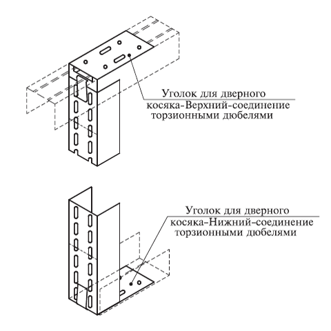

Что я имею в виду можно посмотреть на прикреплённом рисуночке из альбома чертежей Кнауф. Просто я видел в магазине такие уголки продают – оцинкованные, с монтажными отверстиями, ребром жёсткости - одна полка уголка крепится к перекрытию, другая - к стойке. Причём стойки и к направляющим профилям крепятся и дополнительно к этим уголкам. А стойки проёма в моей схеме состояти из двух стоечных профилей с брусом внутри, то есть уголки фактически крепятся через профиль к брусу. Если бы не поганые плиты и не спрашивал бы, приделал да и всё.

Specky написал : Что я имею в виду можно посмотреть на прикреплённом рисуночке из альбома чертежей Кнауф. Просто я видел в магазине такие уголки продают – оцинкованные, с монтажными отверстиями, ребром жёсткости - одна полка уголка крепится к перекрытию, другая - к стойке. Причём стойки и к направляющим профилям крепятся и дополнительно к этим уголкам. А стойки проёма в моей схеме состояти из двух стоечных профилей с брусом внутри, то есть уголки фактически крепятся через профиль к брусу. Если бы не поганые плиты и не спрашивал бы, приделал да и всё.
Так и я про это. Зачем Вам дополнительные уголки, когда стойка и направляющая соединяются саморезом через ГКЛ? Там достаточная жесткость обеспечивается. Тем более каркас дверного проема обрамляется дополнительными стойками.

penelopa написал : Зачем Вам дополнительные уголки, когда стойка и направляющая соединяются саморезом через ГКЛ? Там достаточная жесткость обеспечивается. Тем более каркас дверного проема обрамляется дополнительными стойками.
Объясняю. Для меня профиль – это такая хлипкая жестянка, которая легко гнётся пальцами. А поскольку опыта возведения перегородок у меня нет, на сколько оно всё будет крепко мне не ведомо, то возникает естественное желание как-то подстраховаться.

Брус оказывается внутри перегородки, то есть за спинкой стоечного профиля? Крепится как-то к перекрытиям?***
Стоечный профиль не используется вообще, его роль полностью исполняет переклееный брус. Сам брус ставится враспор в пол и потолок, крепится к плитам перекрытия снизу/сверху.
