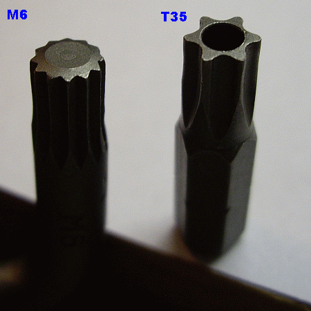

2 marat_k смысл, в отличие от 12-тиконечных головок под 6-тигранник, в том, что... есть болты с 12-тиконечным шлицом torx, в который обычный torx не влазит! Лучи тоньше в 12-тиконечном варианте.

Вот. Слева - М6 (12-тиконечная звёздочка) Справа Т35 (6-тиконечный торкс. Полый потому, что неполых 35-х у меня нет. 30 и 40.)

2n-p-n - Ну это, всё-таки, не Torx. Форма лучей не та, скорее «двенадцатилучевая звёздочка».

2 Wazawai не спорю. Назвал так, что понятнее было, о чём речь.

n-p-n А сбоку биты никакого обозначения нет?

2 Techred какой биты? Если Вы про моё фото, то на нём изображены: 1) слева - Г-образный 2-хсторонний ключ М6 (12-тиконечная звездочка фирмы Force) 2) бита Torx T35 с полым наконечником (секретка) - по иронии судьбы той же фирмы Force. У меня от этой фирмы всего 2 набора ;) На коробке с 12-конечной звёздочкой написано: 6 pc. L-type Spline Key На самих ключах: М5,М6, и т.д..

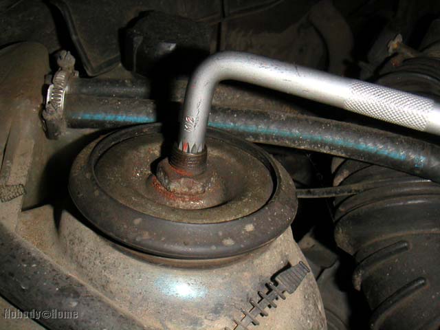

2 Techred я эти ключи был вынужден купить, потому что GM, гады такие, ставят аммортизаторы Boge, у которых шток фиксирукется таким ключом (М12, кажется), хрен отвернёшь, называется. Поменял на Billstein. Тоже сюрприз преподнесли: шестигранник на 7. В наборе такого не было, пришлось отовариться. Так и обрастаешь инструментарием...
