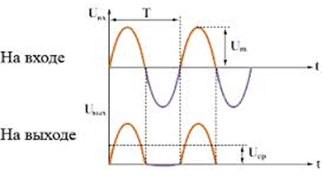

kotofei написал : Понял, что нет там никаких "20-150", т.к. кнопка банально коротит диод в разрыве провода, т.е. всего лишь 50-100% макс. мощности.
25% и 100% мощности будет точнее... P=U[sup]2[/sup] /R
n-p-n
n-p-n
Регистрация: 19.03.2007
Сообщений: 16598
28.11.2014 в 21:56:08
Alex___dr, да нет, диод отрезает половину полупериодов сетевого напряжения, будет 50/100%
Регистрация: 13.03.2006
Сообщений: 28328
28.11.2014 в 22:01:02
n-p-n написал : диод отрезает половину полупериодов сетевого напряжения,
Оставляя 110В да ещё и с "провалами"...
