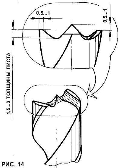

Есть необходимость просверлить более 300 отверстий в тонком металле (две стороны профильной трубы) диаметром по 10 мм, толщина металла 1.2 мм. Есть простейший сверлильный станок Энкор. Обороты от 500 до 3000
Вопрос, чем лучше сверлить?

ступенчатым сверлом

Ступенчатым сверлом. При использовании сверлильного станка всё должно получиться хорошо.

avoronin, Сверло ДеВолт Экстрим 2 именно для листового металла.

avoronin, ИМХО в данном случае лучше будет применить сверло переточенное по принципу сверла для дерева...

taels написал : а отверстие не будет разбивать,всё таки 1.2 мм....?
Вы хотите сказать, что металл слишком толстый?

Alex___dr написал : Вы хотите сказать, что металл слишком толстый?
нет,без предварительного засверливания...
Такой самопал весьма популярен на производстве когда нет ничего другого. Рук требует золотых и станка хорошего. И садится такое довольно быстро.
Specky написал : ступенчатым сверлом
ADM05 написал : Ступенчатым сверлом.
avoronin написал : (две стороны профильной трубы)
Сначала пилотное отверстие обычным сверлом , диаметром - начальным на ступенчатом - насквозь , для соблюдения соосности отверстий , если я правильно понял задачу.

taels написал : нет,без предварительного засверливания...
С такой заточкой засверливание только вредит...

Alex___dr, Я с такой заточкой дома не смог справиться. И хотя на ютубе лихо с рук затачивают, у меня результата зеро. Купил ДВ. Отлично сверлит. Тоже повторить такую заточку пока для меня нереально...

Valmemst написал : Я с такой заточкой дома не смог справиться.
То, что есть у меня на работе, отличается только размерами, специальных заточных станков нет...
