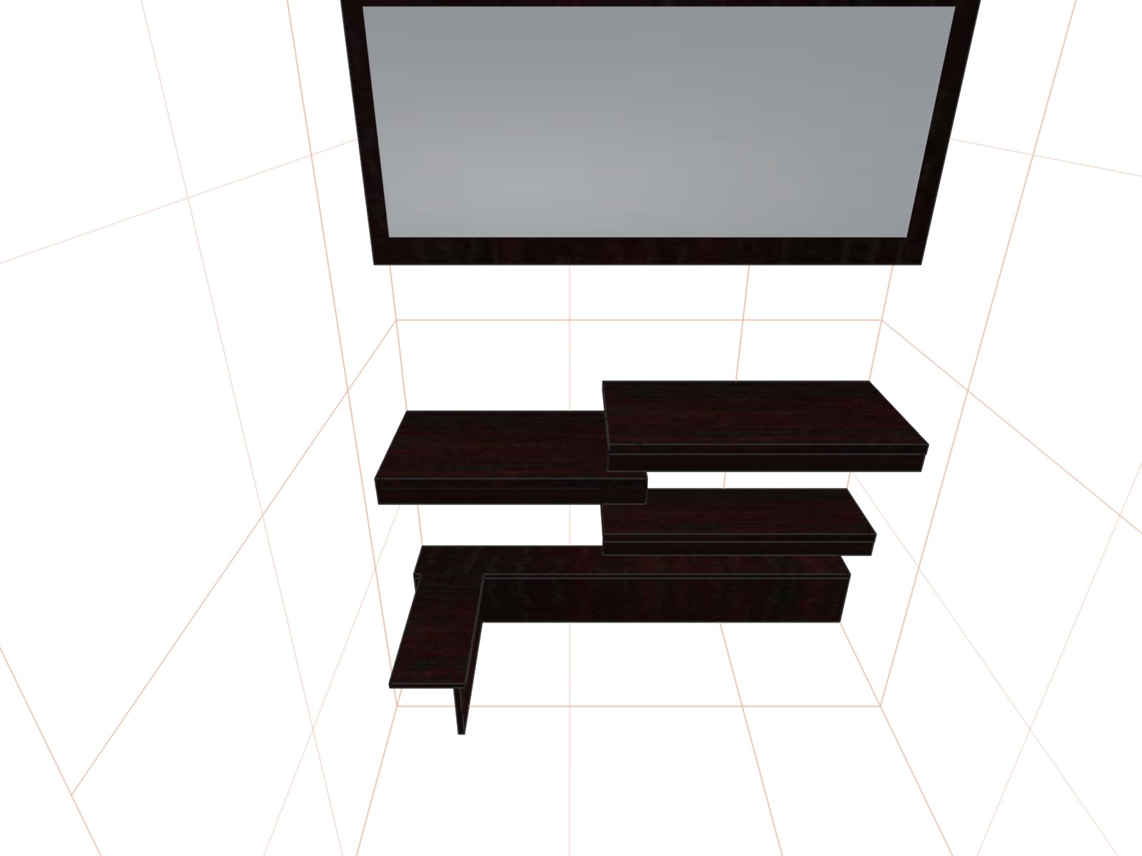

Ванная 1500х1400. Стиральную машину убрал. ванную вынес. Установил душевую кабину по левой стороне, трубы все поменял. Тут все хорошо. Справа от входной двери 40 см. Установил влагостойкую столешницу и накладную (на столешницу) раковину. Полотенцесушитель не убрать. Выступает от стены на 8 см. Супруга хочет закрыть коробом и повесить зеркало во всю стену. Как и из чего правильно сделать этот короб ?

Повесьте корпусное зеркало с подсветкой,закрыв полотенчик.

Можете сделать короб из влагостойкого гипсоволокнистого листа (ГВЛВ). Каркас – из специальных профилей для ГВЛ. Работать с ним несложно.

нет возможности сделать каркас, с правой стороны проходит пучек проводов (

Как вариант подходит щитовая конструкция, С - образная, как закрепить сверху, петли или вариант кухонных шкафчиков, длина 1400 , вес получается около 20 кг. И зеркало в данном случае крепить, клеить или зеркалодержателей достаточно. Просто зимой полотенцесушитель кочегарит как надо

хотел еще щиты мебельные изнутри оклеить пенофолом 3мм, и прорезать отверстия сверху и снизу, насколько это обоснованно ?

Не вполне понятно (без рисунка) как у вас проходят провода (по отношению к каркасу). Но отверстия в профиле под провода вырезаются без проблем. :) А мебельные щиты в этом случае, по-моему, не вариант.
