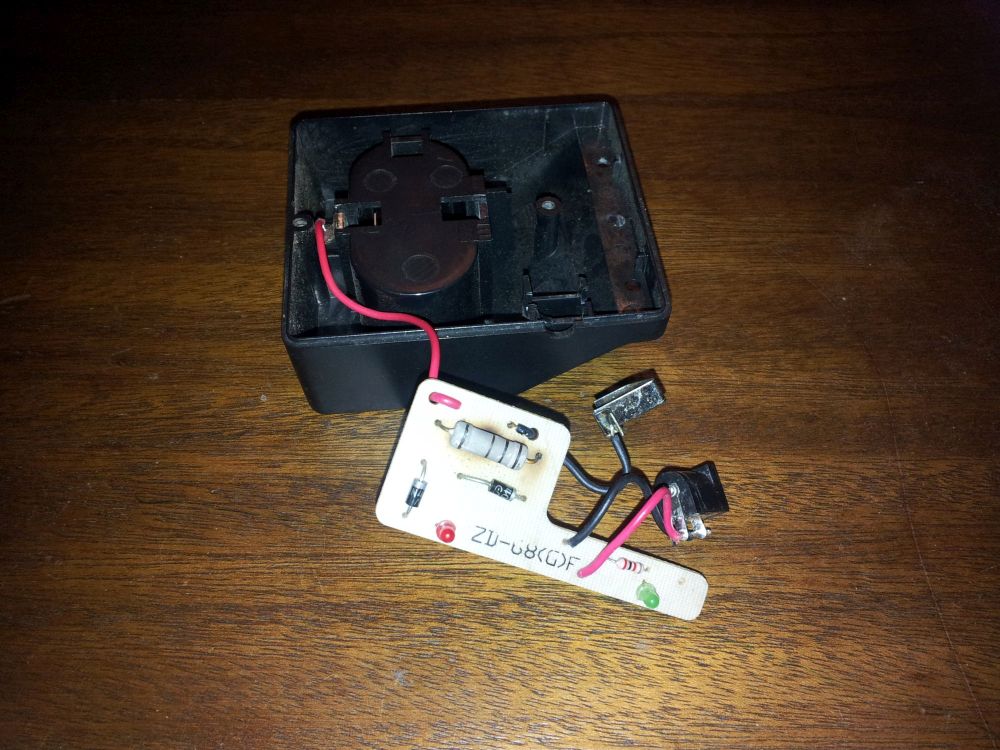

Добрый день.
Столкнулся с проблемой, перестало работать зарядное устройство от шуруповерта 14.4В. Открыл разобрал, сгорел резистор маркировка не ясна т.к. все линии черного цвета. В спец. магазине сказали что помочь тоже не могут нужна точная маркировка. прилагаю фото может кто подскажет какой там нужен резистор. Заранее спасибо.

какой шурик, написали бы...:) правда без этого понятно, что дешевка с 3-часовой зарядкой... акку у вас хана, вот он потянул за собой зарядку... купите новый, нормальный шур, а это в мусор

Mutru4 написал : правда без этого понятно, что дешевка с 3-часовой зарядкой...
С чего Вы взяли что 3-х часовой?Мне кажется это от 10 -ти
Fess_ написал : Столкнулся с проблемой, перестало работать зарядное устройство от шуруповерта 14.4В.
Конечно мало данных: что написано на блоке питания?Емкость аккумулятора? Примерно 8,2 ом,но это только примерно,т.к. мало данных от Вас

Ves, +1 И потом, это просто интересно, когда заработало.
Fess_,
Посмотрел. Простейшее 15-часовое устройство. Подойдет любой резистор 22...47 Ом на 5Вт, но лучше на 10Вт.

Valmemst написал : Подойдет любой резистор 22...47 Ом на 5Вт,
С такими номиналами будет суточное :).
Valmemst написал : но лучше на 10Вт.
А может сразу на 20? И добить блок питания при неисправности аккумулятора?

спасибо всем, не ожидал что так быстро и оперативно ответите, знаю только что шуруповерт называется klauss. он сейчас у меня на работе нет пока доступа, в понедельник посмотрю его параметры.

28.12.2014 в 15:52:46
всем добрый день
сгонял на работу, вот информация
Фирма - KLAUSS Austria , модель - К-1003 14,4 V 230V- 50Hz S/N 010FE
На самом аккумуляторе ничего не написано. Только Ni-Cd Блок питания – HOYOA model – BHY48-18 RPI – 230VAC 50Hz SEC: 18VDC 400mA
