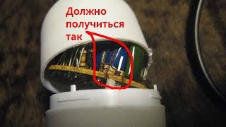

Ремонт энергосберегающей лампочки
Вечером не включается свет???? Нет запасной энергосберегающей лампочки, а магазины уже закрыты? НЕ БЕДА !!!! Если у вас есть хотя бы одна рука, которая растет из нужного места, то за 5 минут вы включите свет. Удачи.

Не все энергосберегайки так просто разобрать - есть риск стекло раздавить и порезаться :( Очень часта лампа сгорает из-за проблем со входной ёмкостью (пухнет) или с резонансной ёмкостью между нитями (КЗ, обрыв) Отремонтированная таким образом лампа работает очень недолго - ремонт не имеет смысла.

ksiman написал : Не все энергосберегайки так просто разобрать - есть риск стекло раздавить и порезаться :( Очень часта лампа сгорает из-за проблем со входной ёмкостью (пухнет) или с резонансной ёмкостью между нитями (КЗ, обрыв) Отремонтированная таким образом лампа работает очень недолго - ремонт не имеет смысла.
До открытия магазина хватит ))) Но есть альтернатива - зажечь свечку...
