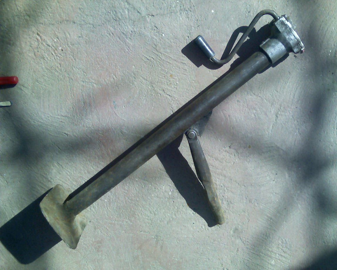

Djuse, как мне это определить? Прицеп груженый за дышель поднимать? Я пустой уже, да еще если рулевой редуктор установлен, то с помощью вот такого домкрата к своему мотоблоку подсоединяю. Постоянно вожу теперь в ящике прицепа. Даже специальную подставку для прицепа сделал. И скажу, что мне очень понравилась эта подставка и такой способ подсоединения прицепа. Весной еще "подлокотник" для пассажира сделаю. Буду вставлять его в эту подставку, когда она будет в поднятом положении.

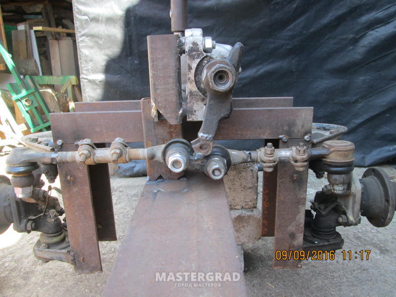

Владимир С. Это кажется твой снимок. Ты еще пользуешься таким узлом поворота? Посмотрел на этот снимок и вспомнил что похожее я видел в адаптере Хорсам. Подумал, что может и мне на свой "этажерку" (как его только не называют, когда хотят "допечь") установить. И догрузом переда вместо гири будет. Как такой узел на счет управления поворотом?
