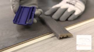

gans gr написал : во-во, что нибудь аккуратное!
Incizo 5 in 1 installation

vago083050 написал : Incizo 5 in 1 installation
Позновательное видео... Вот, если бы таким хитрым инструментом порожки из самого ламината нарезать да из паркетной доски... и метрами погонными...:)
