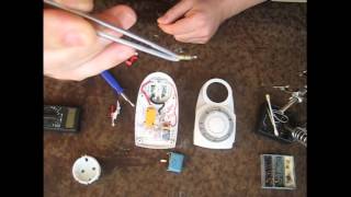

При пониженом напряжении сети выключатель иногда останавливается. Усилий моторчика не хватало для прокручивания исполнительного механизма. При этом понижающее сопротивление сильно греется. Решение предоставлено в видео:
Доработка программируемого выключателя

Типичная замена активного балласта на реактивный :)

ksiman написал : Типичная замена активного балласта на реактивный :)
Это сам догалаося? :)
Есть другой вариант решения проблемы?

С нетерпением ждем следующих выпусков:
  1. "Пробой конденсатора от импульса перенапряжения".
  2. "Как Хитрый Малый научился ставить предохранители в самоделки".
