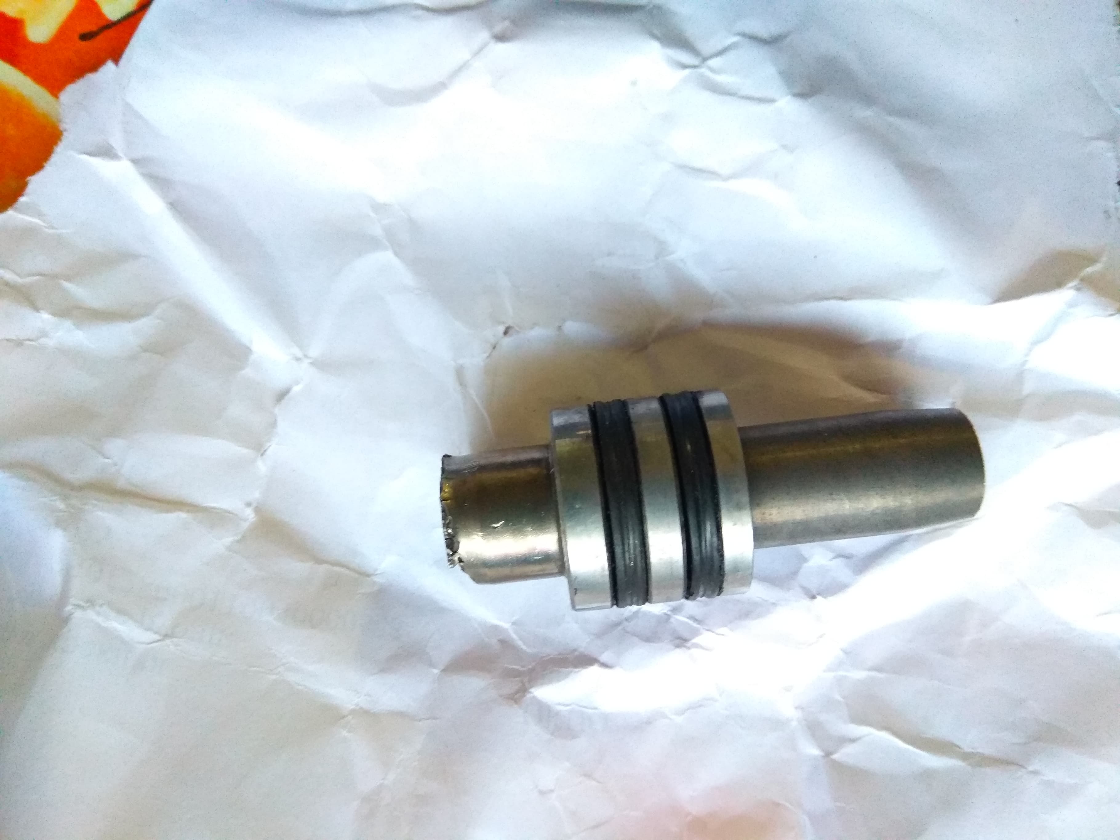

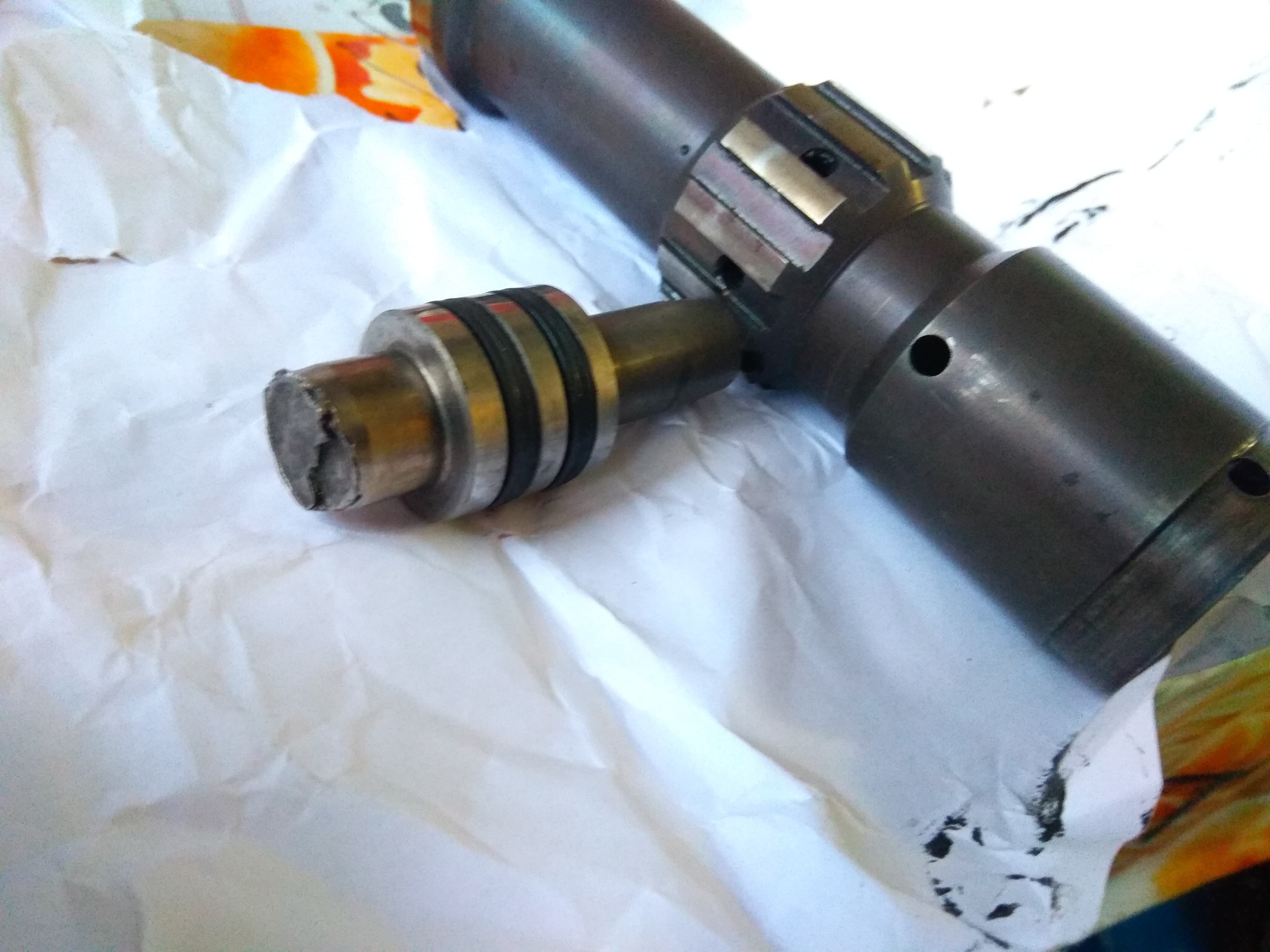

Serg, уважаемый позвольте поднять тему - тут почти под ёлку принесли пациента (П45/1000Э) благо владелец не такой "крупный мастер" которые к бойку бочонки приваривают... в итоге имеем "немного не живой" боёк (ствол на удивление целый (все ссыпалось в патрон) и нутромер подтвердил).
Хотелось бы уточнить - возможно ли его раздобыть отдельно? (если что в Москве есть надежный "агент-связной"))) Либо направьте к тому кто может решить этот вопрос.

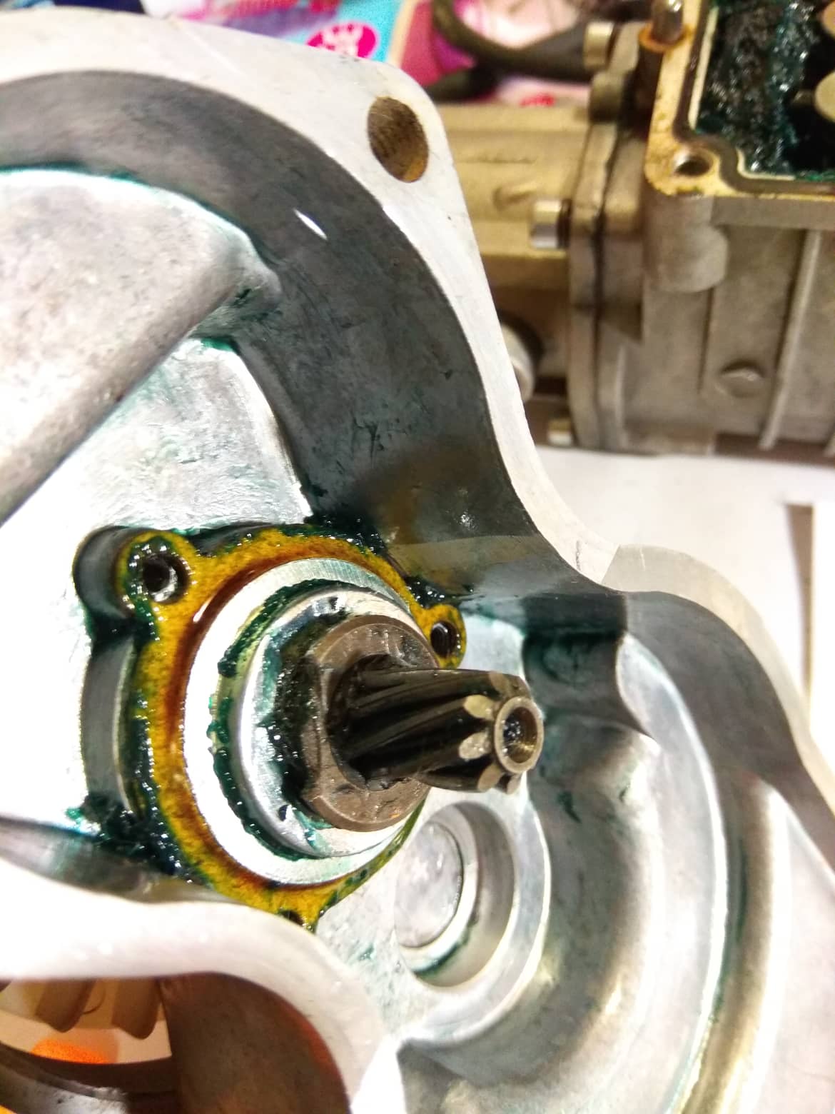

PS Так же прошу подсказать или ткнуть носом если обсуждалось - как правильнее снять приводную шестерню от якоря - так как юбка уже обломана - а подшипник просится на замену.

Если новый - то невозможно. Только ствол в сборе, что, не смотря на цену этих стволов, сейчас тоже будет крайне проблематично ввиду недоступности их в продаже. Перф по мнению "производителя" давно снят с производства и тот "производитель" уже не несёт на себе обязанность поддерживать эту модель запчастями. Варианты - 1) донор с какого нибудь авито с убитыми зубьями якоря и предохранительной муфты или с поломанным шатуном - попробуй найди сейчас такой! Но таких в природе крайне мало - всё на свалке давно. 2) Выточить этот боёк у токаря. Из какого материала (с сурьмой, с полонием или радием) и с какой термообработкой - спрашивать у Serg. Есть и третий вариант с заменой ствола от П-45, но тоже дорого.

Freddie, благодарю! Такие же мысли уже были) и полностью совпадают с вашими. Да, известно что ИС давно уже "почил в бозе"... но вот то сообщение Serg теплело надежду(будем ждать коммент).
Касательно альтернатив - первый и третий вариант - не вариант, тем более в нашей деревне) А второй очень ничего - тем более что размер удалось снять довольно точно (не считая общей длинны))) и точить немного могём) Материал 40Х есть - и он выдержит данную функцию с запасом. Твердость промеряли уже тоже - 55-58 HRC.

Так же прошу содействия по приводной шестерне - о которой упоминал выше... уж весьма странная конструкция .. или просто мало опыта)

serakov.design написал: Так же прошу содействия по приводной шестерне - о которой упоминал выше... уж весьма странная конструкция .. или просто мало опыта)
По этому поводу проконсультируюсь с ДСО.

Можно ли тогда подсказку - боёк по размерам конуса одинаков с обоих сторон? У меня с одной стороны не удается снять размер...
