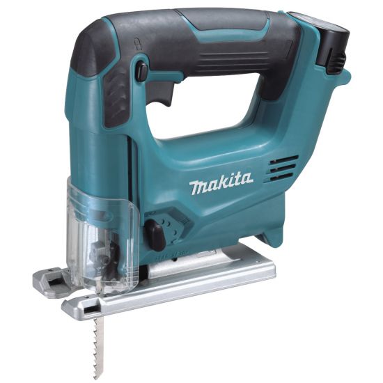

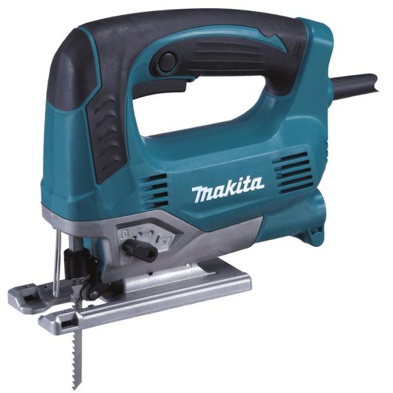

А вот интересно, что-то никто ничего не пишет о новом макитовском лобзе- аналоге 75-го боша- Makita JV0600K? Неужели ни у кого нет? И аккумуляторный у них появился на...10,8 вольт...интересная штучка для мелких работ Makita JV100DWE и цена гуманная...
