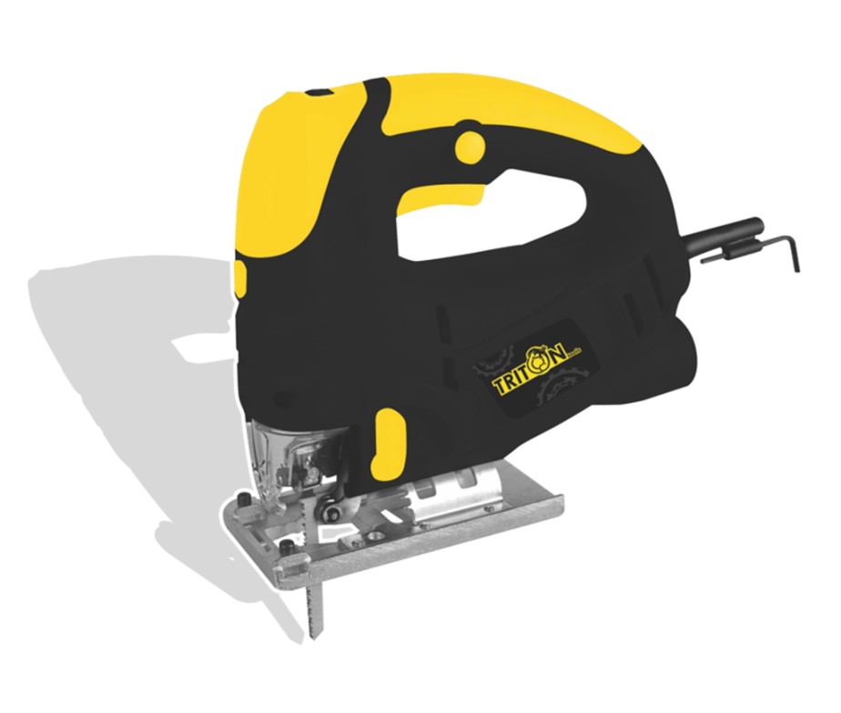

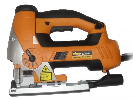

Homemaster написал : Есть у Тритона лобзики. Одного видел, просто монстрический уродец)))
О, а может об нём и речь, а не об Трионе? Я за тот тритон вапще впервые слышу...

Костя G написал : О, а может об нём и речь,
О нём ))

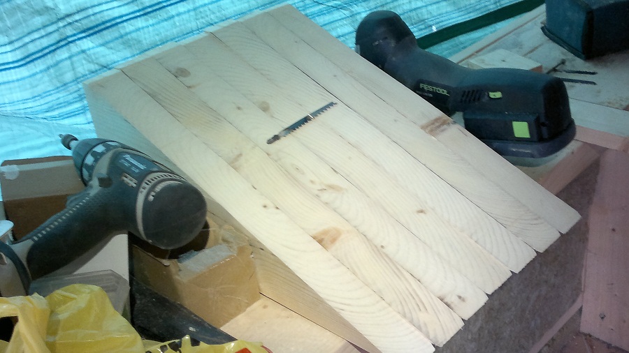

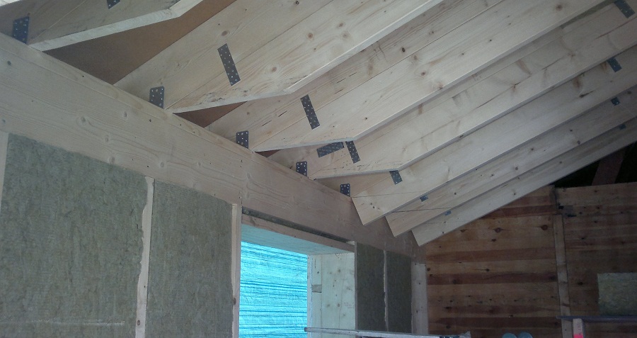

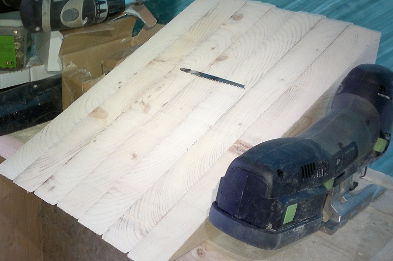

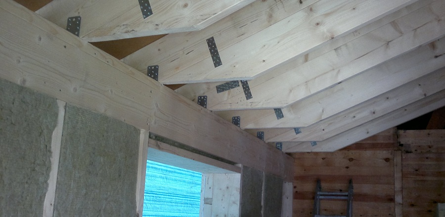

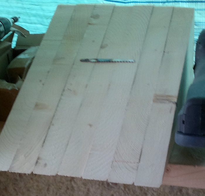

Сегодня подрезал балки стропил лобзиком.
Срезы снизу будут подшиваться обрешёткой под ГКЛ, рядом два yгла паралельно, любой косяк после шпатлёвки вылезет. Шпатлёвка-малярка не на мне, так что что б отделочники меня не материли- стараюсь как могу. По лазеру отметил линии и обрезал лобзиком, на вису, без шины, от руки, батарейным Карвексом. А чем ещё в этом месте? Самые кончики допиливал мульти-пультей Fein. Итак, задача- стропильные балки толщиной 45мм и шириной 170мм из сухой строительной сосны (около 15% влажности при температуре примерно около нуля) необходимо зарезать под углом 22,5 град строго по линии. То есть рез идёт почти вдоль волокон, наискосок, через все волны волокон и попадаёщиеся сучки. Что и было произведено. Подкачку в целях обеспечения точности поставил нулевую, сильно не давил. Пилка- марку не помню, покупал в Bauhaus, но это ОЕМ от Боша, модель не помню. Хорошая, зуб хитрозаточёный, острый, сталь качественная, всё по-взрослому. По форме сами определите (не 307-я, а?). Пилил стоя на стремянке, которая стояла на хрен пойми чём. Пылесос на данной стадии строительства ещё не использую, так что бодрые опилки летят в морду и норовят попасть либо в дыхалку, либо в глаза. Сдувает опилки он неплохо, но отключения сдува нету. Пилил с 4,2АЧ новыми батареями. Тяга будто-бы прибавилась после родной 3,0. По результатам работ обе новые 4,2 переехали в сюстэйнер лобзика, а единственная лобзиковая родная 3,0- наоборот в сюстэйнер к ленточному шурику. Ему и "трёшки" за глаза, блин. На одном заряде 4,2 батарейки я им обшил гипсокартоном фасад пристройки, порядка 52кв.м. Почти всю картонку саморезов зафигачил, штуки 4 ленты осталось (было 20 по 50 штук в ленте). Короче- круто. Ну так вот, срезаные обрезки я сложил на подоконнике и пофотал. Вот результаты.
