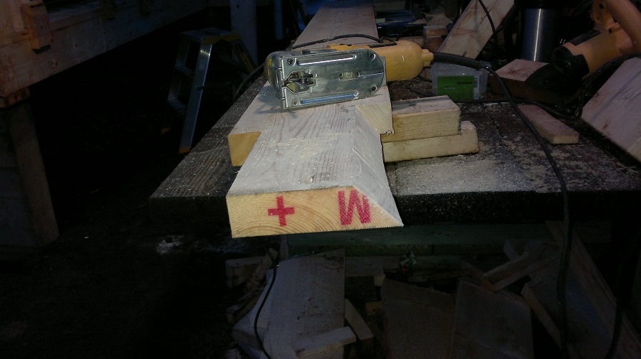

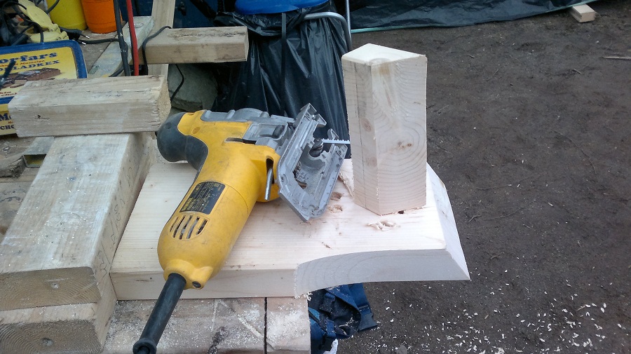

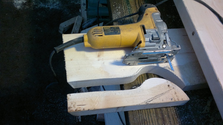

Мини-тест в декабре. Приехал на чужой объект, помочь попросили, запара перед новым годом. Свои взял только шурики, сказали лобзики там есть и всё остальное есть. Вот два лобза, Паравоз и 135-й без Пресижна. Стояли в них левые дешёвые пилки, с которыми оба пилили хуже чем я ... (задумался... :) ) чем я разбираюсь в политике и экономике (привет Светлому! :) ). Поставил нормальное новое полотно- дело кардинально улучшилось, но не до идеала (очень далеко "не до"!) и на резах длиной 315мм вдоль волокон под углом 45 град (надо было) увод видите сами. Подкачка- ноль, запил начинал с самого уголка (на фото- правый-нижний), доска 45х220мм, чуть влажноватая за счёт уличной сырости и чуть мерзловатая. Короче- нормальная :)
Оба лобза- не зачёт! Потом Паравоза я у него выменял на ненужный мне шурик ГСР, сейчас почистил его без разбору (пока рукти не доходят), на стальной накладке подошвы был обломан один из 4-х винтиков, из-за чего накладка топорщилась и ессно лобз пилил криво. Отсутствующую головку винта видно (точнее не видно) на фотографиях. Да и вобще он был загажен и разболтан. Удалил накладку вовсе, всё проверил на ровность-паралальность и пенпердикулярность, подтянул-затянул-поправил-смазал, продул воздухом, сбрызнул керосином, даже на педокулёз и педофелию проверил на всякий случай. Пилит лучше, ровнее, но- один хрен не идеально, не зачёт.
Вот поменяю масло и (посмотрим что там ещё можно поменять)- поглядим как он запоёт! :)

Костя G написал : и 135-й без Пресижна.
... Наверное Бош спецом для Швеции такие делал??:) Хотя на картинке 120-й.и у него сухарей и не было отроду:)

Эт да, перепутал я малёха. Переволновалси :) Конечно 120-й. Хотя корпус там тот-же что у 135-го, кроме отсутствия наличия этого самого
