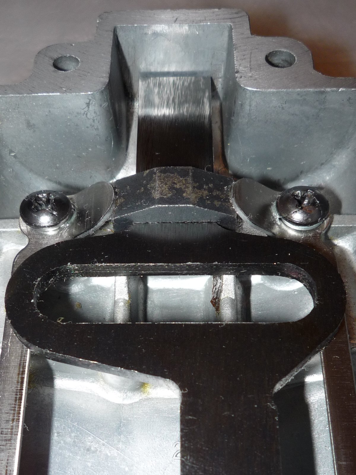

По времени непрерывно сколько? Я так предпологаю что вы их торцевали а не вдоль распускали? Я деталь из оргстекла выпиливал на перевернутом лобзике на максимальных оборотах где то полчаса. За отсекатель воздушного потока еще один плюс разработчикам, опилки в глаза не летят.
В работе
После остановки
Пластик
По такой цене шикарнейший лобзик, надо только полноценный стол под него собрать чтоб со струбцинами не изгаляться.

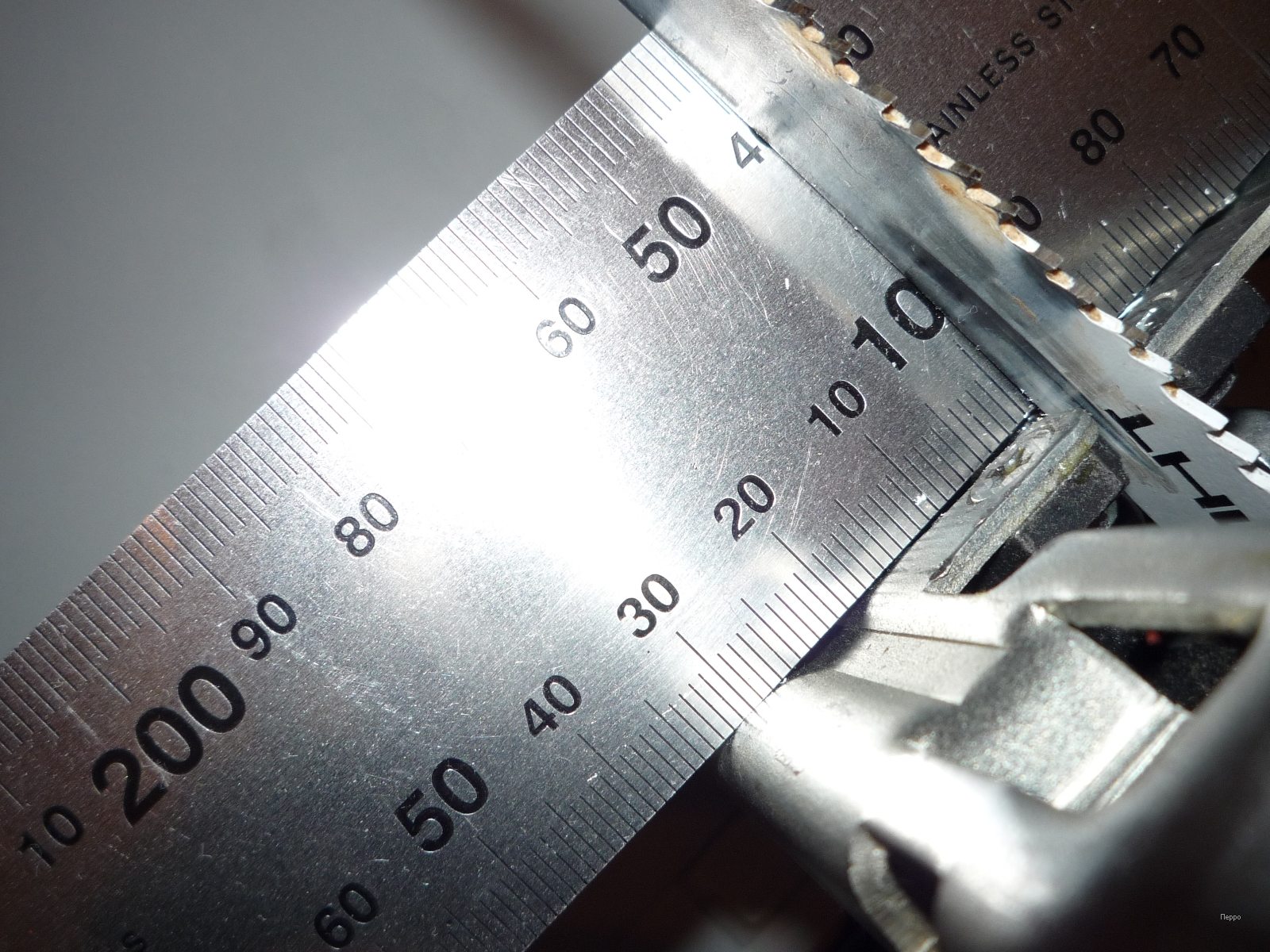

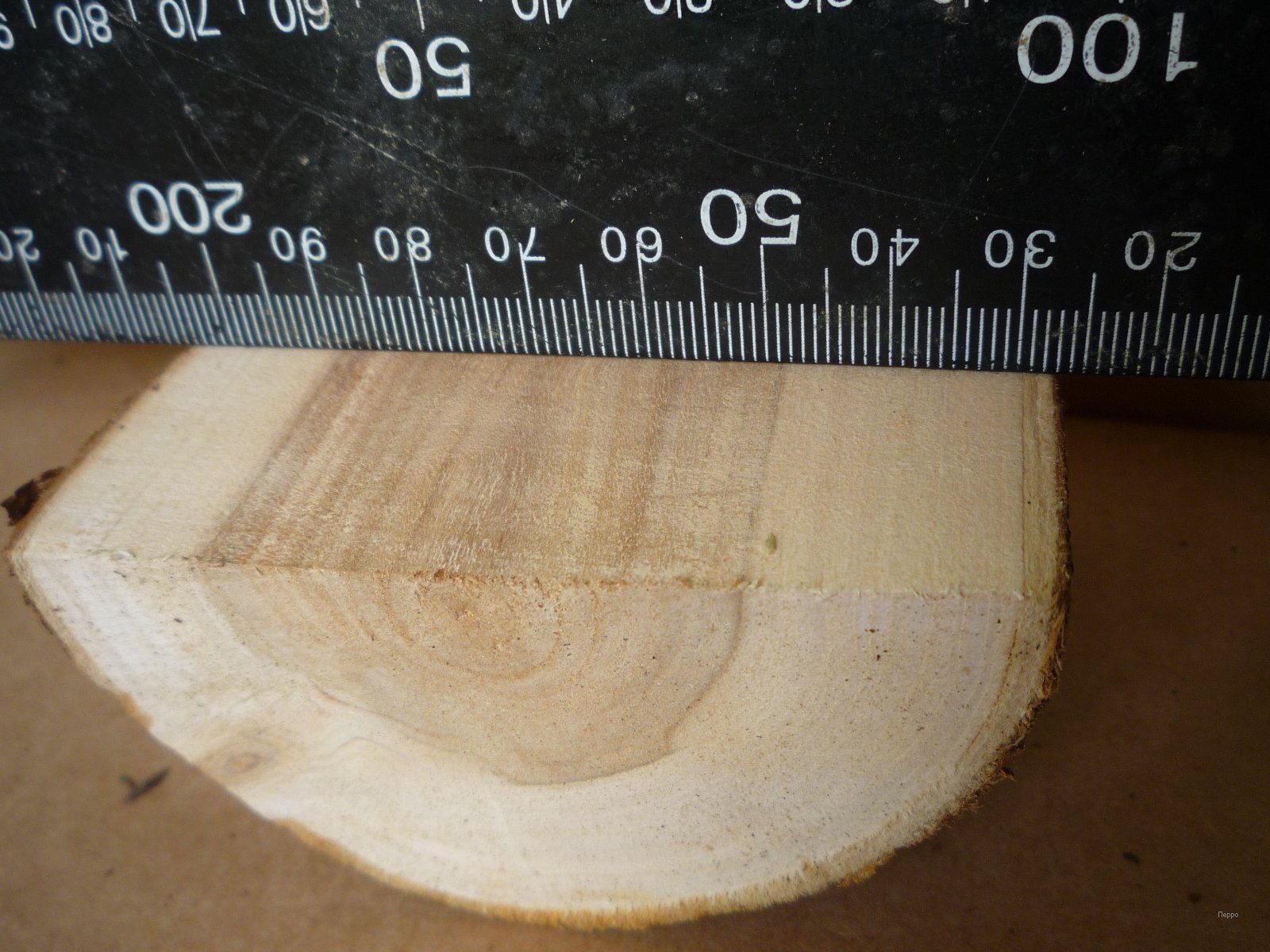

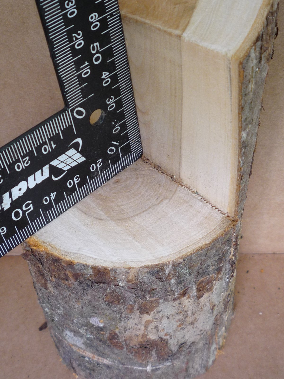

С широкой пилкой меньше уводит. Самодельное полотно 16мм. Яблоня, 70-100 мм. Фиолент пм4-700э.

Belk ogurets Механика думаю одинаковая. Вкладыши поз. 14,15. 14 точно металлический, разбирал. 15 скорее всего тоже. Схема.
Фиолент пм4-700э.

Перро, Вчера на Youtube напоролся на ролик - проверяли распиловку яблоневых полешек лобзиком, после заявлений, что так пилить можно только ленточной пилой. Спокойно распилили лобзиком без всяких проблем.
