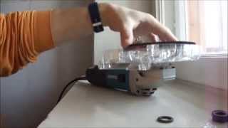

Камрады, залил видео про кожух Sankyo для шлифования (:o есть неточность про коннектор/соединитель тип "B", - он не только для Makita, но и для некоторых моделей Bosch. Подробнее - на фото в следующих постах):
Кожух для шлифования Sankyo
Сейчас доделаю второе, а потом фото, - на них некоторые детали видны лучше.:)

Один,недосмотрел пару минут ... Гуд.

Ves написал : Один,недосмотрел пару минут ... Гуд.
Вот и я чувствую, что затянул с текстом...;) Второе видео такое же, по продолжительности, - не обессудьте.:o

Второе видео по кожуху Sankyo AP 125 DC:

Один, большое спасибо.
