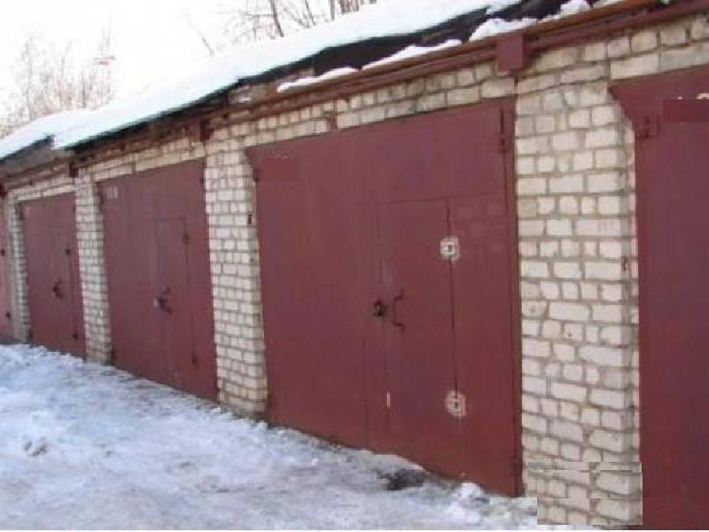

Перелапатил кучу информации и совсем запутался. Прошу совета знающих людей, подскажите пожалуйста как сделать надежную гидроизоляцию крыши. имеем: гараж (построен 20 лет назат), стены кирпич, потолок бетонные плиты(полые), размер 3Х6.
сам представляю это следующим образом:
Снять старое рубероидное покрытие с крыши. Выштробить цемент в стыках плит и вокруг вентиляционных труб (в основном они и текут). Хорошенько промочить водой и обработать пенетроном (как дополнительная гидроизоляция, не знаю стоит ли), стыки и вокруг вентиляционных труб замазать пенектритом (на случай всли вдруг прохудится рубероид). Далее на крышу наплавить еврорубероид в 2 слоя(прошу совета какой наполнитель выбрать, полиэстер стеклохолст стеклоткань), верхний с крошкой.
Буду очень признателен за Вашу помощь и советы.

Берг написал : профнастил рулит.
это интересно, стыки листов профнаслила нужно чем то герметизировать? еще вопрос как сделать края? гаражи стоят вряд, на подобии: http://www.severinform.ru/media/img/13/587/800x600_58421_garazh.jpg как сделать что бы не заливало дожнь с краю или по крыше от соседа вода не текла?

lotes написал : это интересно, стыки листов профнаслила нужно чем то герметизировать? еще вопрос как сделать края? гаражи стоят вряд, на подобии: http://www.severinform.ru/media/img/13/587/800x600_58421_garazh.jpg как сделать что бы не заливало дожнь с краю или по крыше от соседа вода не текла?
фото как моего второго гаража. копия)тоже предстоит его крыть. первый отдельностоящий был проблем от соседей не было.... думаю сначала прибить обрешетку, рассчитав шаг и стыки листов. у меня листы из обертки рулонов 1.7-1.8 метра. прокатанные под неизвестный мне профиль. 6 метровые доставить проблематично. буду из кусков ваять. доску как и в первом случае крепить буду на ленты. нарезаю полосы из жести любой и прибиваю их дюбелями к плите, таким образом чтобы доску-рейку с обеих сторон к плите фиксировало лентой. дюбель помнится 6х8 брал. с краев думаю, после того как сделаю, гребень из хорошего раствора слепить. чтобы не затикало под настил. и обмазать мастикой. со стыками, думаю, надо перестраховаться, наклон маленький. по весне, при обильном снеге, сверху таять будет и может затикать, т.к. нижние могут создать "дамбу". сосед с этим парился, наклон минимален был да и шифер.... в старом, т.к. листы горбатые были, то щели 1-2 см попросту запенил потом. в новом хочу сразу какую-то прокладку заложить. или самоклеющийся резиновый дверной уплотнитель. или тойже битумной мастикой. отлично наносится шпателем на сдир по краю листа а поверх уже ложить следующий ряд. ну лишним не будет. себе же..
