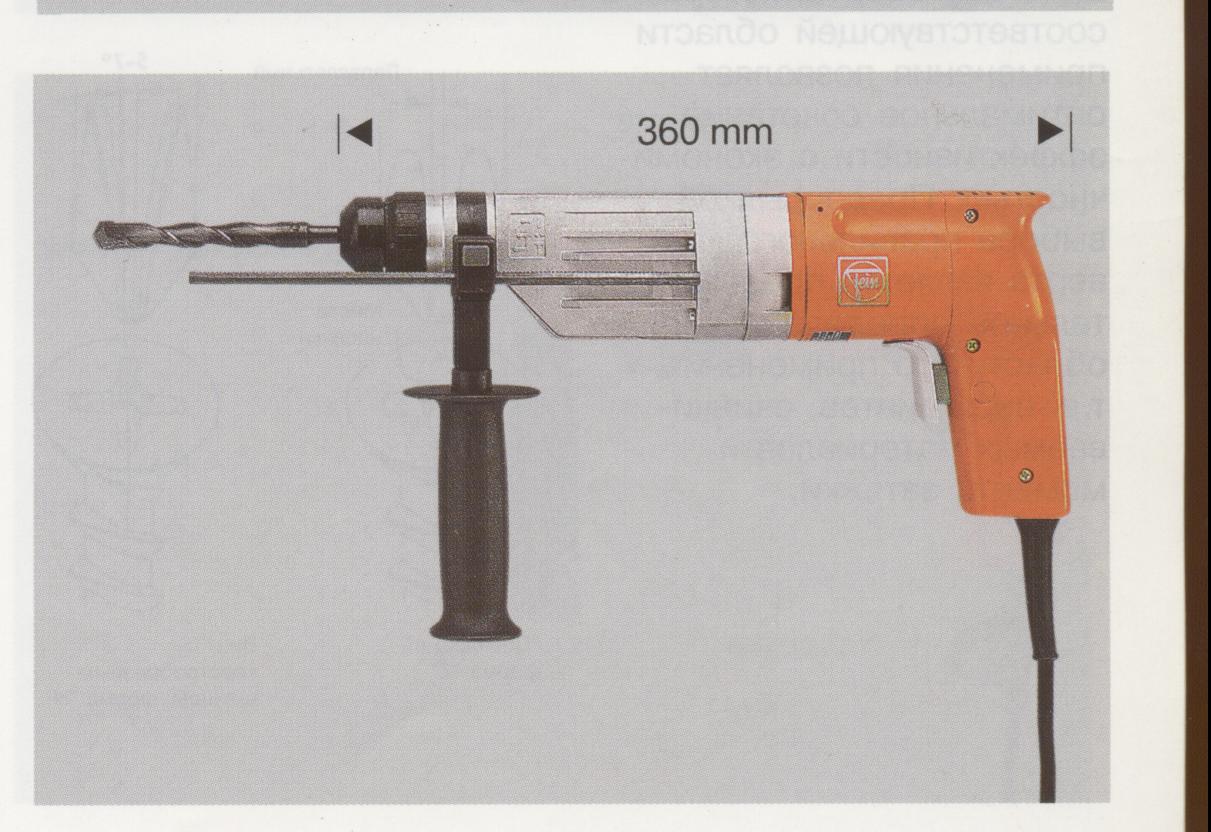

А что скажете о FEIN?? У FEIN в пластиковых корпусах только самый бюджетный ручной инструмент.

2Alex___dr Откуда у вас это фото? По ходу из старого каталога?

leonvn написал : Сколько у них еще перфораторов в каталоге?
Было два (см.фото) оба в металле, в современном каталоге отсутствуют.
leonvn написал : Ударная техника разве конек FEIN?
А это разве важно? Или в КБ FEIH полные идиоты что пошли этим путём ? Или они не знают о...
builder написал : спец пластиков, отвечающим целым рядом свойств....ударопрочность, стойкость к истиранию, теплопроводность,
Или FEIN брэнд не серьёзный??
builder написал : Серьезные брэнды используют такие пластики в своих инструментах, которые зачастую дороже метала.
Регистрация: 13.03.2006
Сообщений: 28328
08.01.2007 в 20:09:56
builder написал : 2Alex___dr Откуда у вас это фото? По ходу из старого каталога?
Да. Каталог 1999 года.

Alex___dr написал : Было два (см.фото) оба в металле, в современном каталоге отсутствуют.
Перфы давно сняты с производства. Выпускались явно не один год - внешность из 80-х. Видимо были весьма живучими - мощи относительно немного, а вес и габариты приличные.
