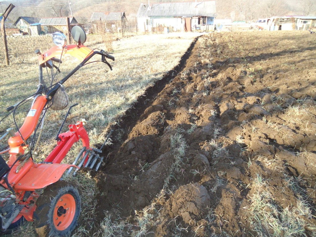

Grom73 написал: мониторю сайт на предмет навесного
У Вашего же тоже позади зев для сцепки. Сцепка МБ-1, МБ-2 имеет наружный размер-высоту для вставки в зев-72мм, для японца надо 92. На первое время просто добавляем шайбы-гайки, потом уже решаем кардинально. Я использую всё ранее сделанное для Каскада, работает. Да, автоколёса на 14" поставил, не ездок он по снежному накату и льду с родной ёлкой.
