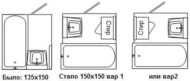

Сейчас готовимся к капремонту. Есть финансовая возможность заменить ацеидовую сантехкабину на что то другое без совмещения санузла.
Те, плюсы которые мне видятся: можно развернуть ванную (сейчас сбоку, сделать напротив входа), тогда можно поставить стиралку в ванную. Поднять потолок. Кстати, из чего его делать: из пластика, или мобыть натяжной сделать? Сделать сантех кабину более шумоизолированной. Выигрываются 4-5 см по ширине и глубине, которые, правда, уйдут на более широкие ПГ стены. Минусы: Требуется согласование на перестановку, изменение конструкции, проект и т.д. -> доп средства Требуется небольшой (5-10 см) "заезд" на территорию кухни (что, как бы, недопустимо со стороны МЖИ) Требуется перенос ПС на противоположную стену, с вытекающими проблемами.
Все равно не получается замуровать канализационную трубу (в стену низя, ибо труба толстая, а стена - несущая, в пол - ибо застой будет и забиваться будет сильнее) Для сокрытия труб надо штробить несущие стены. Или можно прятать в пол? Какие еще моменты забыл? Кто проводил подобную операцию, поделитесь впечатлениями. Какой материал лучше использовать? Кроме пазогребневых плит?

Emerald написал : Какие еще моменты забыл? Кто проводил подобную операцию, поделитесь впечатлениями. Какой материал лучше использовать? Кроме пазогребневых плит?
Добрый вечер! Нам делали из пеноблоков.ПС перенесли без проблем,трубы заменили ПП. Да кстати а мы санузел совместили, места теперь немеренно и стиралка влезла. А вот насчёт "заезда"на тер. кухни у нас вышло сантиметра 5-7. Потолок планируем аллюминиевый, но не рейки продольные а квадратные, смотрится оригинально в сочетании с плиткой на полу. как доделают скину фото. А какого года постройки ваш дом? Трубы в каком состоянии?

iviza написал : А какого года постройки ваш дом? Трубы в каком состоянии?
Дом - 68. Трубы... визуально - очень хорошо сохранились... Реально, говорят - не очень. В любом случае оставляем только стояковые трубы. Остальное разводим по новому.
iviza написал : ПС перенесли без проблем,
Куда переносили? У меня выбор между вар 1 и вар 2. В первом варианте ПС надо будет вести через пол, ПГ такую горизонтальную штробу не выдержит, во втором случае ПС придется вести длинной трубой. При наличии перемычки поток через ПС будет совсем слабый. Зато машника будет стоять более правильно.

Гипсоблоки самое подходящее. Я вот вынужден был поставить одну стенку из гипсокартона (остальные - блоки). Так вот - небо и земля, - для юных барабанщиков стена :). Что касается всяких пеноблоков, то это не только плохо тем, что поры - не лучшая вещь для влажных помещений, но еще и потому, что потом стены придется подвергать и штукатурке, и шпаклевке. Трубы старайтесь класть вдоль стен в короба. Так они будут легки для доступа (с ревизками), а бросаться в глаза не будут

Гипсокартон - вообще не обсуждается... Понятно... Про гипсоблоки не слышал, почитаю. Про поры - разумно... но ведь это все будет под слоями штукатурки, шпаклевки, плитки... до пор не дойдет... :-)
а пазогребень чем плохо? Как раз про него думал... И можно поставить абсолютно равно (если кнауф), и общая толщина пазогребня (с черновой отделкой) - меньше.

Пазогребень это и есть гипсоблоки :). В Москве самые распространенные производители Кнауф и Гипсотон. Про гипсокартон увы иногда приходится обсуждать, так как если у Вас ванна стоит впритык к стене + всякие стиралки, душевые кабины и т.п., то канализацию лучше проложить в эту самую стену, а не под ванной в пол (чтобы полностью потерять возможность доступа к этой канализации). К сожалению, гипсоблоки сейчас в основном идут по 8см ширины, так что канализацию 5см + теплоизоляция Вы в них нормально (без фенек) не проложите. Посему и приходится использовать стенку из влагостойкого гипсокартона (естественно покрытую керамической плиткой). Насчет пор, - как показывает практика опроса независимых друг от друга граждан :), пено,газо, и прочие блоки в санузлах значительно хуже в применении чем даже влагостойкий гипсокартон, не говоря уже про влагостойкие гипсоблоки.

Rubir написал : Пазогребень это и есть гипсоблоки
:-P Не думал... А гипс разве не гигроскопичен?
Канализация - пройдет как раз за ванной - то есть в открытом доступе, но не видно... т.е. стену ломать не придется
Rubir написал : пено,газо, и прочие блоки в санузлах значительно хуже в применении чем даже влагостойкий гипсокартон, не говоря уже про влагостойкие гипсоблоки.
Э-э-э, что-то в этот час для меня сейчас сложно понять, что это значит... Типа влагостойкий гипсоблок (пазогребневый) - рулез форева?
То, что я видел на рынках - вроде с отверстиеми в центре; может в них можно трубы пропускать? Если нет, то можно ли горизотально проштрабливать на 3 см глубиной, не сильно ли это повлияет на прочность стены.

Emerald написал : :-P Не думал... А гипс разве не гигроскопичен? Э-э-э, что-то в этот час для меня сейчас сложно понять, что это значит... Типа влагостойкий гипсоблок (пазогребневый) - рулез форева?
Ну а кому сейчас легко :) На то и влагостойкий. С отверстиями можно брать только тогда, когда на эти стены ничего вешать не хотите ;) Можно прорезать
