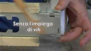

alzp написал : если двери закатные то кроме ГКЛ вариантов вообще нет
С чего вдруг? Posare un controtelaio (versione intonaco)
alzp
alzp
Регистрация: 28.01.2013
Сообщений: 4668
15.06.2015 в 00:45:46
vago083050 написал : С чего вдруг?
это кассета, ее хоть посередине комнаты поставить можно.
