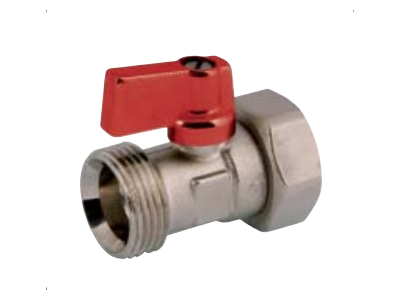

Всем привет, занимаюсь комплексными ремонтами квартир. Неоднократно сталкивался с переделкой систем отопления, типа Rehau, от застройщика. В последнее время качество такое, что у заказчика не возникает вопроса менять или оставлять... Однако применяемая Идеология установки запорной арматуры на каждую ветку - мне кажется верной. В случае аварии, даже ребенок может самостоятельно перекрыть ветку и ждать помощи. (не говоря о тех случаях, когда на финишном этапе вам сверлят трубу.)
Но беда в том, что именитые производители все как один, делают коллектора с выводами 3/4" евроконус, но не делают достойных запорных кранов под евроконус. Все, что удалось найти - это (выглядит не серьезно и говорят текут): Коллекторный кран Valtec VTc.720.NE.0005. http://www.termokit.ru/userfiles/original/34821-0.jpg Кран шаровой Термотех 3/4" (евроконус) x 3/4" (евроконус) с наружной резьбой и накидной гайкой. http://www.topclimat.ru/images/catalog/termoteh_34_evrokonus_34x400.png
Вопрос как с наименьшим количеством соединений, поставить запорные краны на евроконус?
P.S. Отопительный коллектор Rehau HLV уже куплен...

А почему не поменять коллектор на другой в котором уже изначально врезаны краны на каждую линию?

Oventrop делает http://www.isan.ru/category/raspredelitelnye-grebenki-oventrop-i-ih-elementy/sharovoj-kran-dlja-multidis-sf-dotkljuchen-kont-grebenki-34nr/

26.06.2015 в 00:45:30
maximus7 написал : А почему не поменять коллектор на другой в котором уже изначально врезаны краны на каждую линию?
Такие коллектора позиционируются, как коллектора для теплых полов ...
я ставил такие, там арматура регулировочная, а не запорная.
На "обратке", краны под шестигранник (не терять), с шаровыми заказчику проще и интуитивно понятнее.
maximys78 написал : Oventrop делает http://www.isan.ru/category/raspredelitelnye-grebenki-oventrop-i-ih-elementy/sharovoj-kran-dlja-multidis-sf-dotkljuchen-kont-grebenki-34nr/
Спасибо, я тоже нашел :) Выглядит не фонтан, понадеюсь на имя.

Saalan, коллекторы Far применяются и для водопровода, и для отопления. На подачу ставится регулировочный, на обратку запорный.
Для радиаторов производителями делаются коллектора с регулировочно-запорными вентилями на подаче и клапанами на обратке. Такие коллекторы также предусматривают отключение прибора.

2maximys78 подскажите по сборке вашего коллектора. Снизу к крану присоединяете Переходник с накидной гайкой (евроконус) Rehau Rautherm. Из моего опыта. Хоть и пишут Евроконус, но там плоскость прилегания и она не большая... Чуть передавил или не попал сначала и поранитовая прокладка сбивается / течет. Я выкручивался, меняя прокладки на фторопласт. Предполагаю, что надо ставить вкладыши евроконус-плоскость. Как правильнее?
