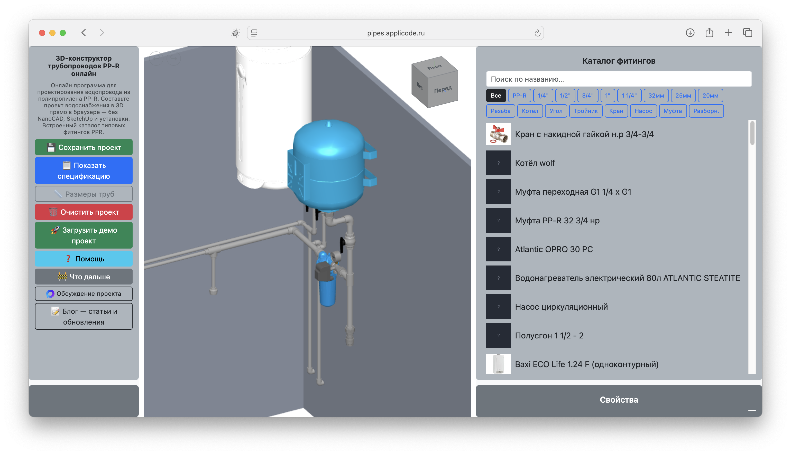

abyzov89
abyzov89
Регистрация: 21.08.2026
Сообщений: 1
21.08.2026 в 11:40:16
Я разрабатываю онлайн-конструктор трубопроводов (упор на PP‑R). Цель — сделать быстрый и понятный инструмент для схем и спецификации без тяжёлого софта. Сейчас это прототип, поэтому особенно ценен любой фидбэк: что удобно, чего не хватает, какие узлы чаще всего приходится собирать. Если у кого-то есть пожелания по фитингам — расскажите, добавлю в приоритете. (ссылки не даёт вставлять - адрес на скрине)Онлайн конструктор трубопроводов 3d
