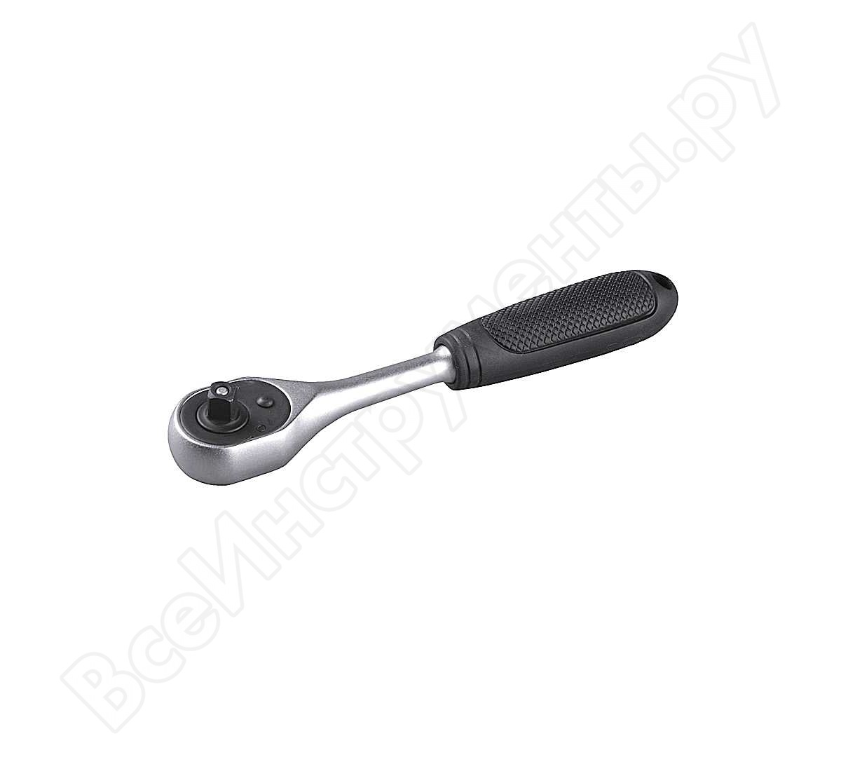

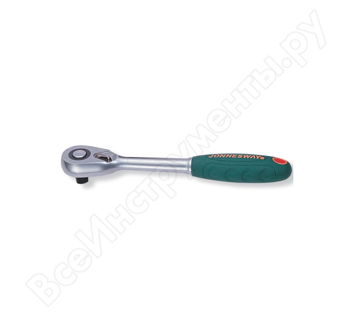

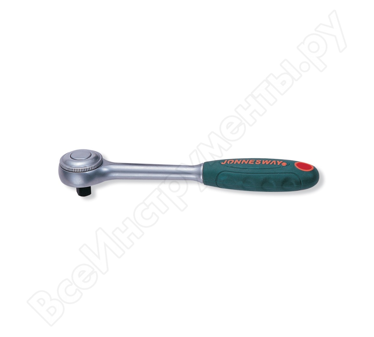

Всем доброго времени суток. Хочу прикупить трещетку с квадратом 1/2 для любых нужд в автомобиле (снять колесо, открутить фильтр и тд). Подскажите, сколько оптимально брать зубьев: 48 или 72? Если не сложно, подскажите конкретный модели, а то от такого количества на рынке глаза разбегаются.
Для себя подобрал несколько моделей, что можете сказать и посоветовать?
Трещотка INDUSTRIE QUALITAT 1/2" KRAFTOOL
Трещотка Jonnesway R3504 1/2"DR
Трещотка Jonnesway R3704 1/2"DR

Если трещотка будет единственной в  вашем арсенале, то оптимальнее конечно же, будет взять с 48 зубьями - и не самый большой шаг, и не самый хрупкий механизм ( как правило чем больше зубьев в механизме и соответственно мельче шаг, тем более хрупок механизм на прилагаемое на него усилие ) . К вашему сведению, существуют трещотки с 24 зубьями - самый крупный шаг, но самый "кондовый" на прилагаемые усилия механизм, более подходит для силовых работ, так же есть и 36 зубовые варианты. Трещотка с 72 зубьями будет иметь очень удобный мелкий шаг, позволяя работать в ограниченном пространстве, но в то же время механизм более чувствителен к нагрузкам. Из тех трех вариантов, что вы сами предложили выше, вам наиболее подойдет последний, трещотка джонсвей с 48 зубьями и флажковым механизмом переключения направления вращения (дисковый механизм переключения имхо не так удобен). Следует помнить, что никакие разновидности трещоток не предназначены для срыва крепежа, это сократит срок службы механизма инструмента и может привести к поломке в некоторых случаях. Я к тому, что снимать колесо лучше балонником, предназначенным как раз для этого. Если цена инструмента не является определяющим фактором и вы хотите приобрести наиболее качественный инструмент, рекомендую заказать трещотку gedore , на том же tbs-aachen хотя бы. Это крайне надежный и износостойкий инструмент.

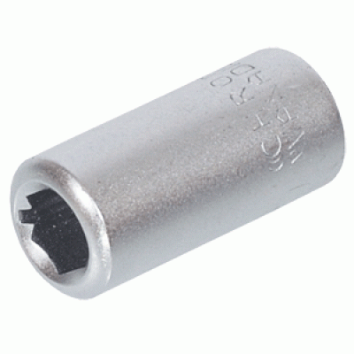

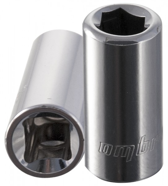

Решил не создавать новую тему, для знающих вопрос наверняка пустяковый. Как можно соединить трещетку 1/4 и обычную биту?

Rumato написал: Как можно соединить трещетку 1/4 и обычную биту?
С помощью переходника для отверточных вставок:

maestro@, Спасибо, я уже понял) С первого раза просто туговато доходит) Это оно? - http://www.vseinstrumenti.ru/rashodnie_materialy/instrument/dlya_gaykovertov_vintovertov_i_shurupovertov/perehodniki/jonnesway/jonnesway_s44h2206_adapter_dlya_vstavok_1_4f__-_1_4f_/

Rumato написал: Это оно? -
Оно

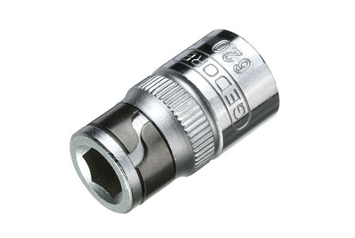

Сообщений: 20162
05.08.2017 в 20:44:44
maestro@ написал:
maestro@,Адаптерами от Гедоры замучили, а он оказывается
Rumato написал: называется.
оказывается всего лишь-держатель.http://www.aist-tools.ru/catalog/adaptery_kardany_derzhateli_bitov/derzhatel_bita_na_1_4_1_4_aist_26306b/ :p
